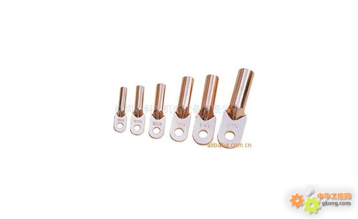

400A 的开口铜鼻子鼻子,想压线更紧一些,50平方的线,使用模具该使用多大的啊。。使用50平方的模具压的太难看了。。。

好像400A开口的线耳有专门压制的工具吧,不是用那种封闭线耳模具吧

原来我们都是拿手锤砸,但是感觉不结实,就用压线钳,可是压的太难看了。

也可以用烙铁焊接牢固,然后用套上热缩管加热一下就美观了。

如果怕压不实可以大小搭配使用啊!

先将先头浸锡压牢后再浸锡,然后用套上热缩管加热一下就美观了。

灌锡

400A电缆用可以分开两把,用180A或250A的线耳来压,用胶布包好分开的铜线即可。
250A的线耳塞进去太松的话,切几根裸铜线加塞。
