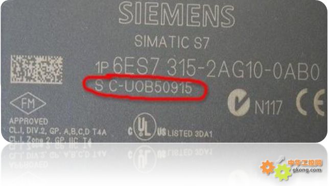

一、配件型号
例如:6ES7 315-2AG10-0ab0是西门子进口的CPU313订货号,详细说明如下:
6ES----自动化系统系列
7------7:S7系列,5:S5系列
3------2:200系列,3:300系列,4:400系列
1------0:电源 1:CPU,2:DI/DO,3:AI/AO,4:通讯模块,5:功能模块
5------1:输入,2:输出,3:输入输出(对于数字量),5:输入输出(对于模拟量)
2AG ----输入/输出电压等级,尺寸,类型等查看相关文档
10-----版本,如果最后一位数字不同,基本上可以通用
0------产地,0表示进口,8的话表示是国产的
生产日期:在条形码的下面看“-”号后面的那一串
编号第一位:年份
N-2001 / P-2002 / Q-2003 /
S-2004 / T-2005 / U-2006 /
V-2007 / W-2008 / X-2009 /
A-2010 / B-2011
编号第二位:月份
1-1月/ 2-2月/ 3-3月4-4月/ 5-5月/ 6-6月7-7月/ 8-8月/ 9-9月O-10月 / N-11月 / D-12月

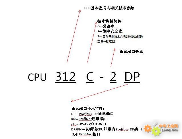

二、CPU型号
