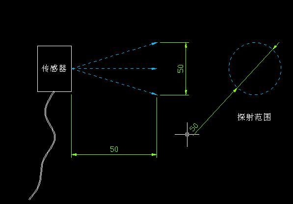

求一款可靠漫反射传感器。
用于小冲床安全防护:
当人手在检测区域时禁止冲头冲下。
当人手在检测区域时输出继电器on或off。
请告诉具体型号。

用光栅,不适合用慢反射传感器

欧姆龙的光纤放大器有这种传感器,只是他不能分辨手和工件!

用光栅吧,安全大于天。
光栅也贵不到多少钱,便宜的300左右 4个点的。

如果你只想用这种,那么到欧姆龙的网上找E3Z系列的你查查看,

您好,安全光栅可以实现。
