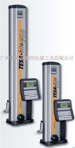

  TESAHITE400/700测高仪采用增量式光栅尺,具有TESA专利技术在测量直径时自动寻找顶点。简洁坚固的结构设计,是车间尺寸检测的理想测量设备电池供电。对于高度及阶梯尺寸、直径、中心距、槽宽等能够实现精密测量,具有杰出的性价比。
  测高仪的功能特点:
  更大的测量范围,两种量程尺寸,分别是415mm/16in或715mm/28in。
  内置空气轴承,可在平台上随意移动。
  电子装置具有防护油、水以及杂尘的功能。
  控制面板数字分辨率达到0.0001/0.001/0.01mm或0.00001/0.0001/0.001in。
  动态测头提供了恒定的测量力。
  采用TESA的专利技术自动寻找顶点简单高效的测量孔和凸轴。
  声音提供获得测量值,更方便的设定。
  具有测量平行度误差的功能。
  通过线性直线的特定角度,利用电子传感器确定垂直度误差。
  持续稳定的光栅尺保证高测量精度。
  大LCD液晶显示,以及测量功能标识显示。
  在测量范围内任意设定零点。
  预设功能可以输入给定的值。
  公英制转换。
  瑞士TESA测高仪可以用来进行平面、平行面和圆柱面几何体的内尺寸、外尺寸、高度、深度或距离尺寸测量,同时可以进行一维或二维的测量。
