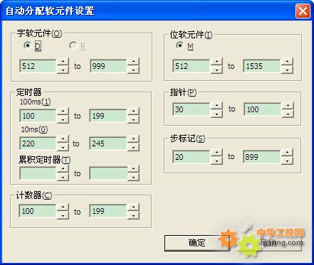

自动分配软元件设置:

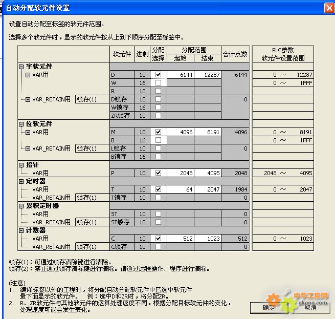

我用的自动软元件设置打开怎么是这样的,GX WORKS2 版本1.77F
不胜感激!

发表于:2013/9/5 13:31:50
fangwenwei
在
2013/9/5 12:29:20
自动分配软元设置
不胜感激!
下次记得建一个Q系列的项目再来问~~~FX系列对于上面的版主来说太浅显了。
