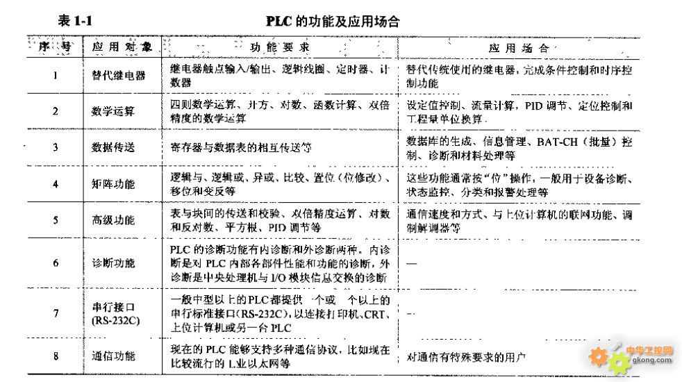

对于以开关量控制为主、带少量模拟量控制的控制系统,一般其控制速度无须考虑,选用带A/D转换、D/A转换、加减运算、数据传送功能的低档机就能满足要求。而对于控制比较复杂、控制功能要求比较高的控制系统(如要实现PID运算、闭环控制、通信联网等),可根据控制规模及复杂程度来选用中档或高档机。其中高档机主要用于大规模过程控制、全PLC的分布式控制系统以及整个工厂的自动化控制等。根据不|一的应用对象,表l.1列出了PLC的几种功能选择:
