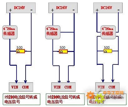

模拟量电流电压信号转换图

上面有二线制、三线制、四线制模拟量信号接经及转换图,供大家参考

说实在的,500ohm的电阻有点大

说实在的,500ohm的电阻有点大
也有同感,如果把其换为250欧的,转换为1-5V 可能更易配用显示仪表及板卡。
