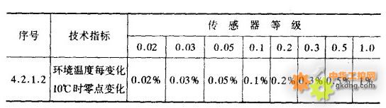

对于不同精度等级的传感器,其零点温度系数的技术指 标也是相应不同的。国标中有下表所列规定:
由上述分析可见,传感器在使用现场的环境温度状况与 补偿作业、检定作业时的环境温度状况相差甚远。传感器产 品介绍中的零点温度指标,是在理想条件下测得的。当然, 作为对产品质量的考核和认可,无疑也只能在这样一种统一 的检定条件下,才能进行参比和判断。
在阐述传感器温漂时,强调上述环墻条件是有必要的。 因为现场碰到的“温漂”,大多是由温度梯度引起的。作为 使用者,在碰到不可接受的温漂现象吋,就首先应考虑测试 环境的温度是否相对恒定。如果存在明显的温度梯度,甚至 工艺流程决定短时间内的环境温度无法避免地会产生剧烈变 动,则你不要寄希望于传感器的温度补偿,而应致力去考虑 采取什么措施,在传感器周围创造一个局部的恒定的温度 场。其二,作为传感器生产厂,也应明白,零点温度补偿是 在一种模拟的理想环境下进行的,并不一定能适应现场使用的温度环境因而不能停留在或满足r试验室内的补偿结 果,而应采取一系列适应现场使用的技术措施。采取或不采 取这些措施,在试验室内的表现可能相差不多,但一到工作 现场,其抗环境温度剧变的能力将大有区别。
单纯的传感器温漂,其示值的变化具有可逆持性,即当 传感器重新回到原来的恒定温度环境时,其零点输出能复现 原值。假若其中含有不可逆的部分,则这部分零漂肯定有其 它因素所致。来源:朗特威自动化商城
