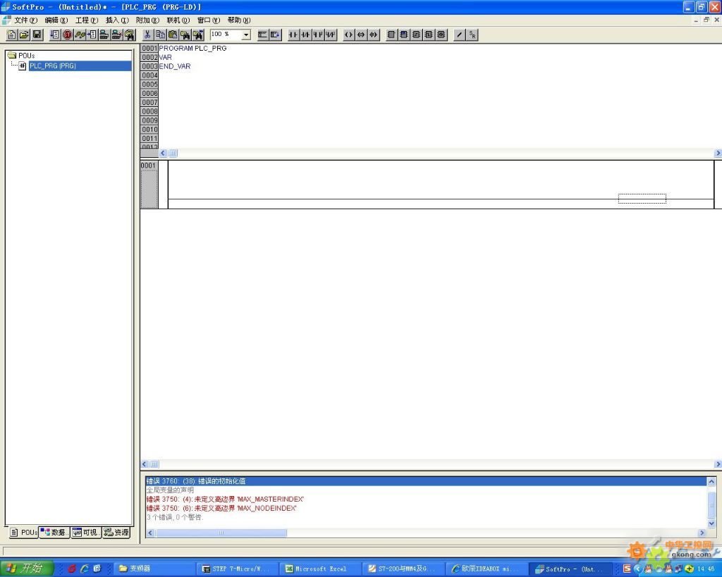

这样的错误如何解决???
新建一个文件,PLC类型选择IDEABOX MINI  编程语言选择 LD 。
无论怎样,只要一编译就出这个错误提示。
还有那个 %IX0.0  %QX0.0  类似这样的指令能 简化一下不? 这是三菱呢还是西门子呢?难道真是他们结合的小资辈?
这个符号敲多了也要手疼滴。

这样的指令不能简化,看看界面就知道它的内核基于Codesys软件。
Codesys的强项是带有指针的ST语言,不过Codesys不算完全符合IEC61131-3标准的。

在PLC配置中添加 CANmaster 就不会报错了~

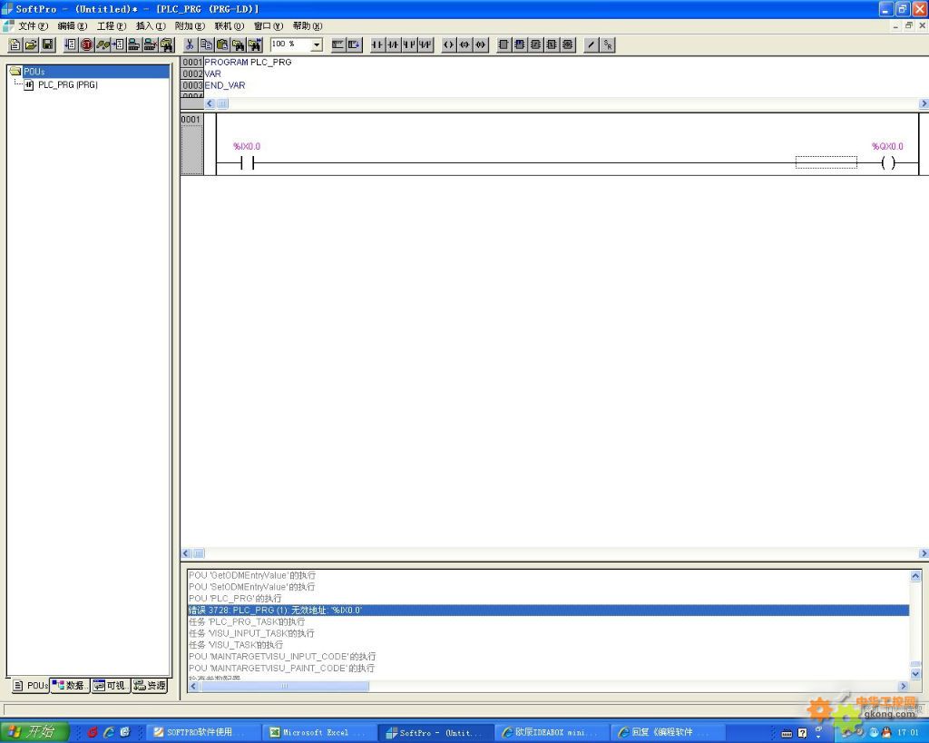

你不打%直接输入试试

可以定义变量的啊~PLC配置里面,或者在全局变量里面定义都可以的

回复 #4楼 softlinkcn
我没用CAN 总线类的东西啊?
干嘛要去添加那玩意?
再说了,你们的教程上也没提到要添加那玩意?
错误又来了 ,现在提示上面的程序中%IX0.0 无效?
这东西要折腾多久才能上手?

回复 #5楼 gzg_00
岂不是 画蛇添足?

回复 #8楼 junenghange
施耐德的是可以这样的,估计差不多
