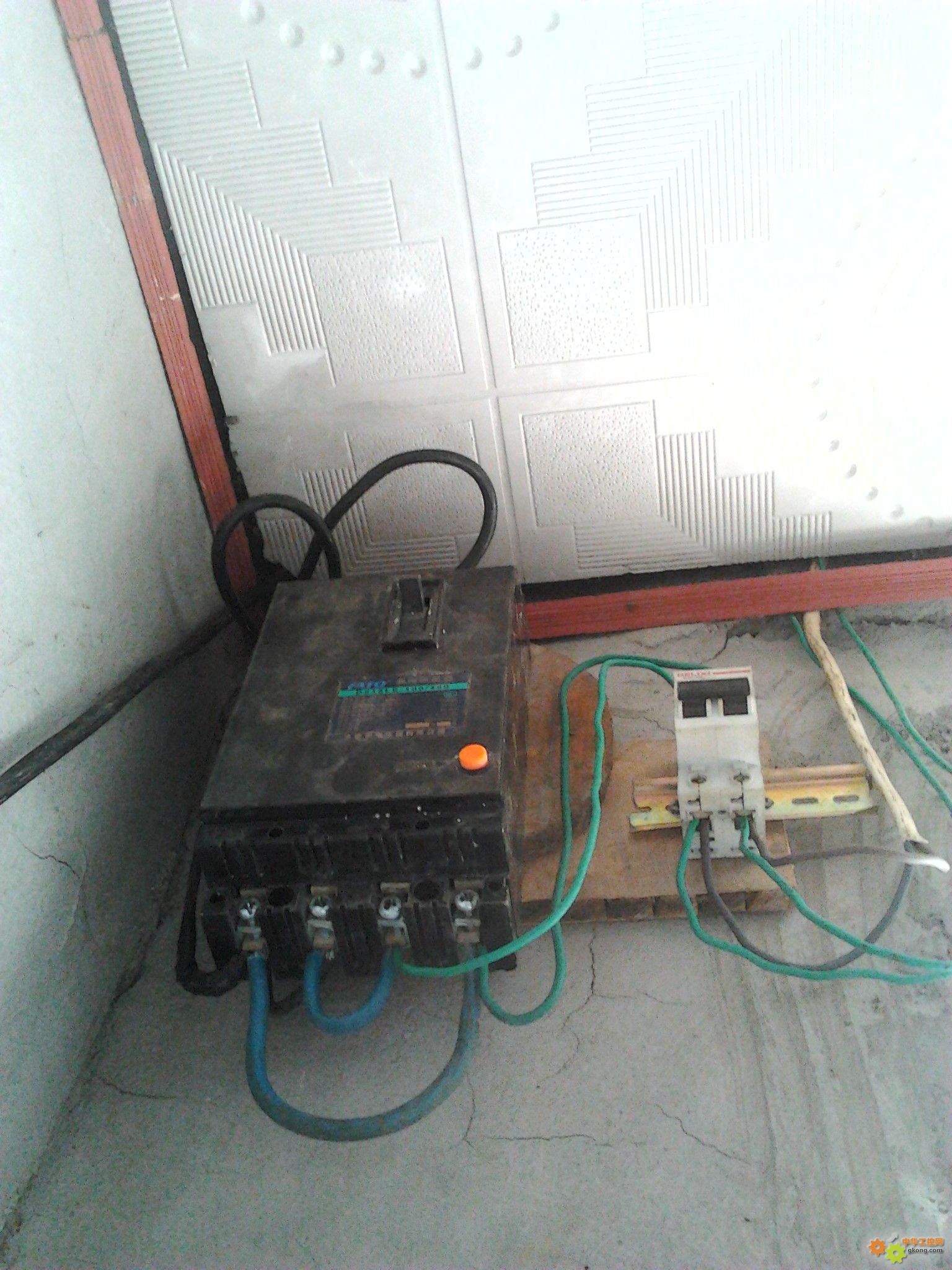

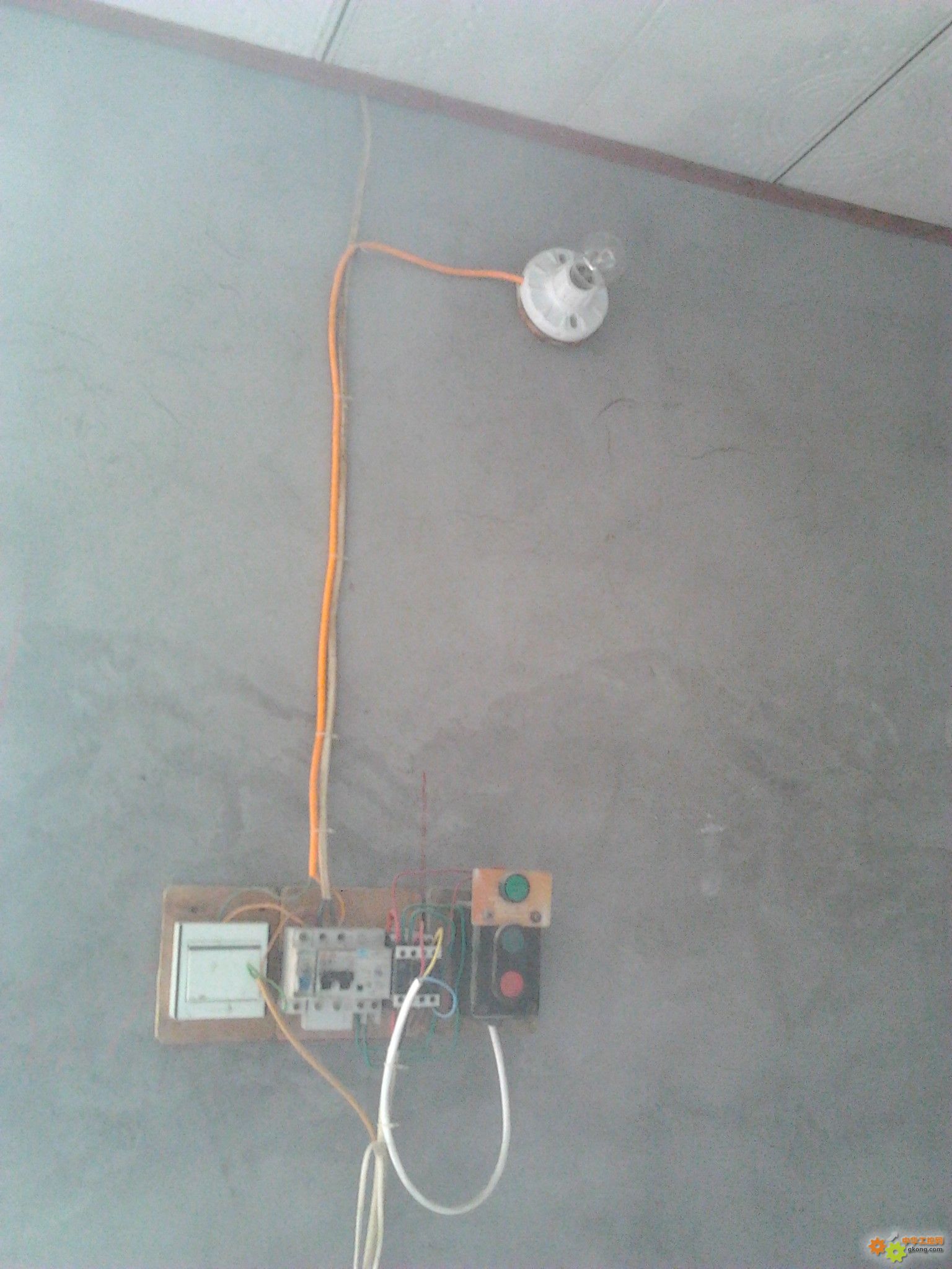

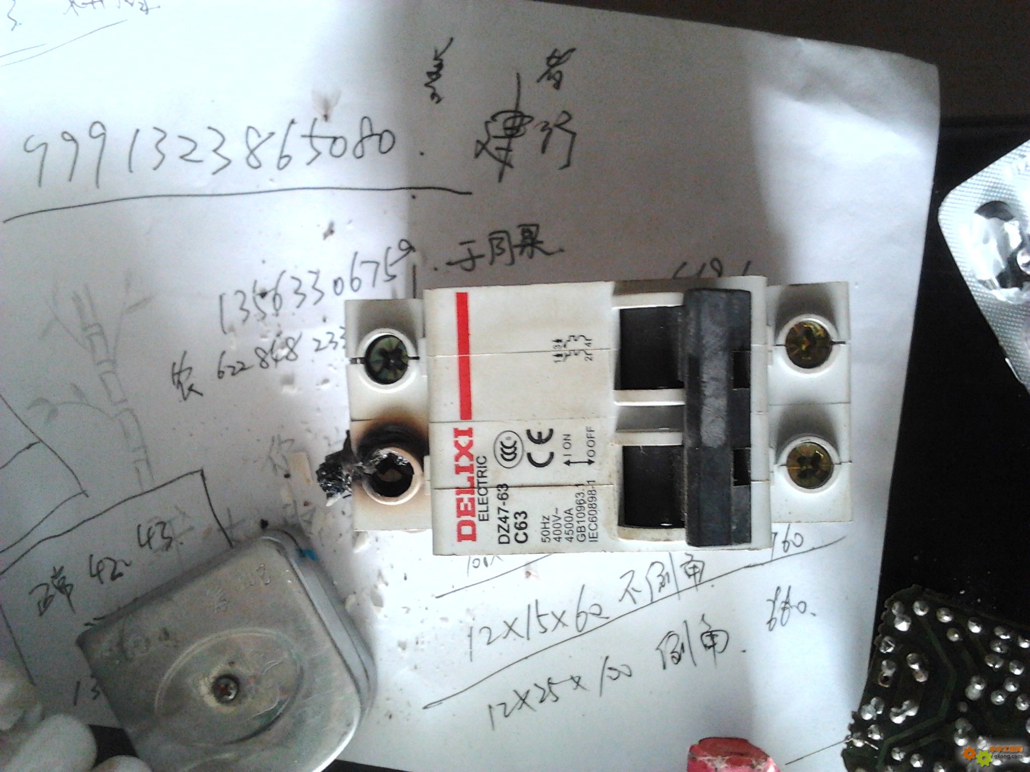

从变压器直接到居住屋里的照明线,昨天进屋闻到一股电线烧焦的味道,仔细一看,之前的C63处通红,之前是2个C63,直接上卡轨的,进线一路,出线二路,问题肯定是用电量大造成的,焊机7000瓦,壁挂空调2台成天开着,烧水器2500瓦开着,洗澡的热水器24小时开着,其他的用电器还不算。
想来想去,上次那个机器上我替换下来一个,三相四线的漏报正好有一相火线处坏了,用在单相电上没问题,找块木板直接搞墙上,接上线,为防止铝线和铜线处再次烧在一起,这次我这样搞得,上面进线一零一火,下面2路出线。
出线的二路上都有漏报,我想这次问题不大了...

最下面这张图上灯泡是个节能灯,通电后一闪一闪的,还伴有呲呲声,可能坏了,换了个100瓦的灯泡。

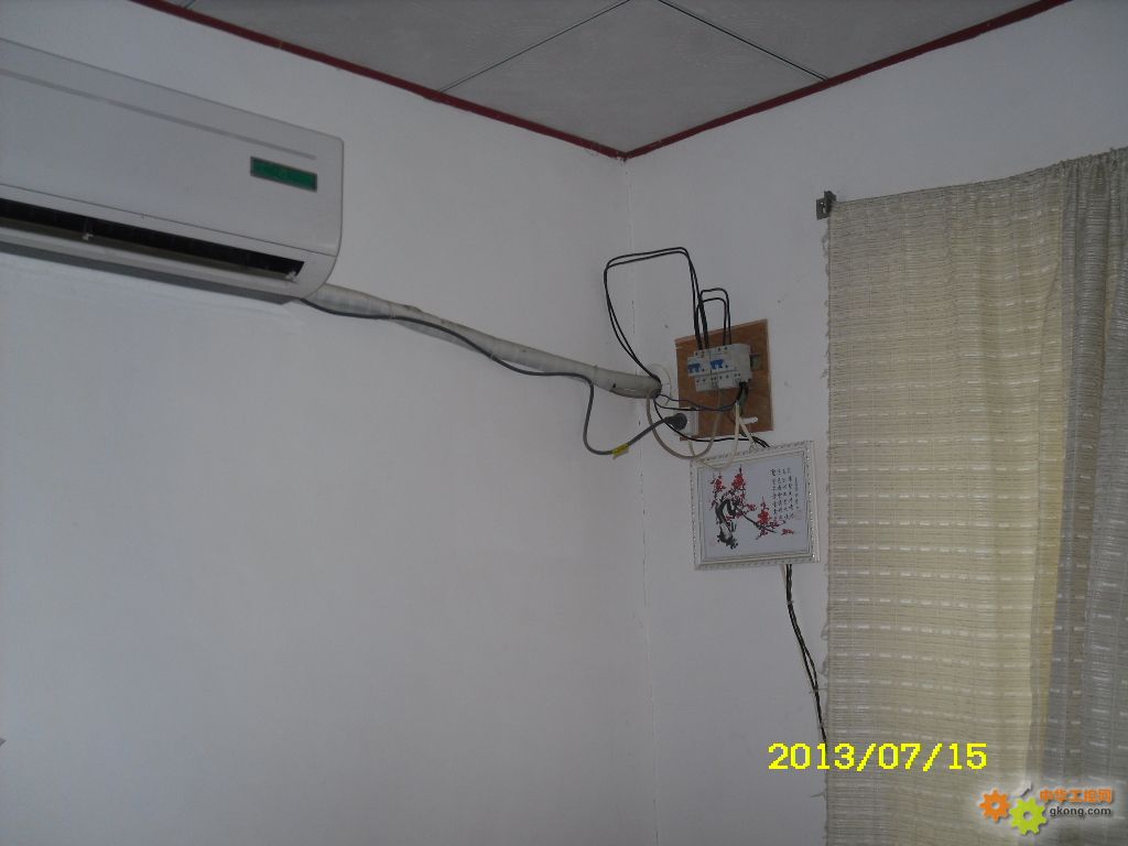

楼主这是自己家里吗。
第三张和第四张图里面,
断路器为什么不用开关盒?
走线为什么不做线槽?
第四张图里面的接触器为什么不用磁力启动盒?
这是临时工做的吧表情
