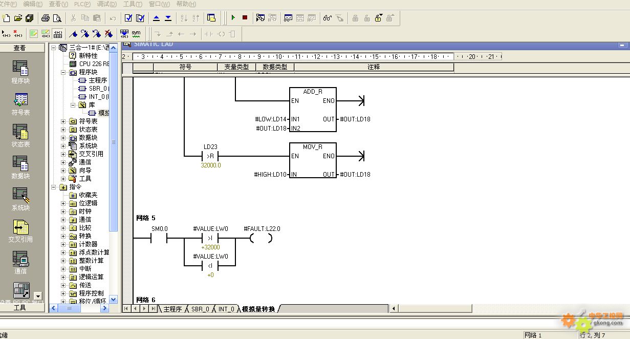

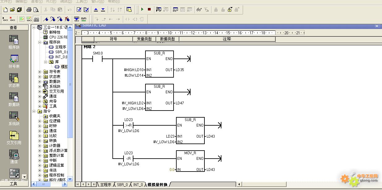

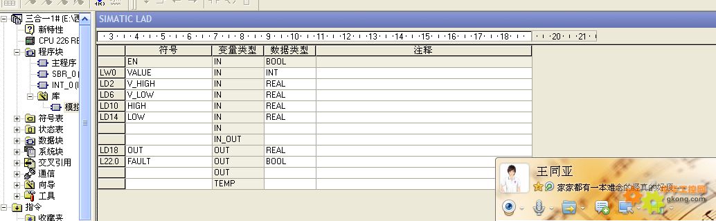

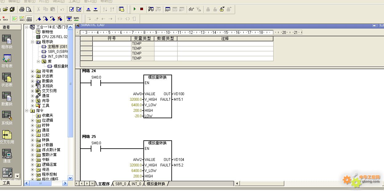

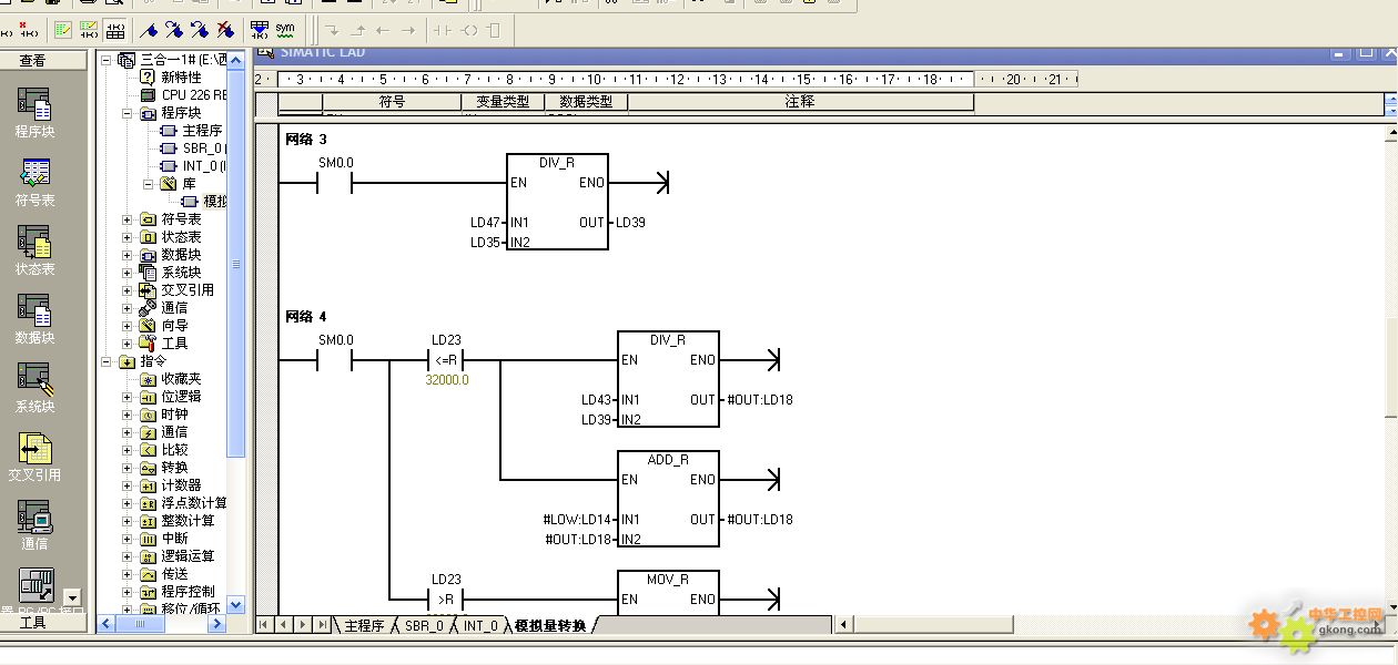

那我再仔细看一下使用手册,但是就是子程序里面有一个模拟量转换,看的不太懂想把程序传上来,让大家帮忙分析下,可是我不会上传,就是4~20ma电流信号对应6400~32000然后转换成0~1.0。希望有师傅可以帮忙讲解一下。

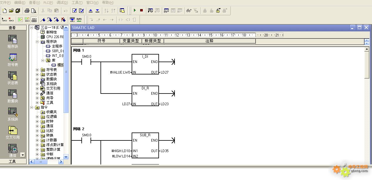

刚刚少写了,是模拟量输入信号,原程序实在S7-200CUP226上的我现在用的是222的我把程序改一下CPU型号,下载编译时就产生错误:2576,数据保持范围0对于选择PLC类型非法。
