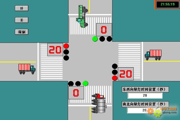

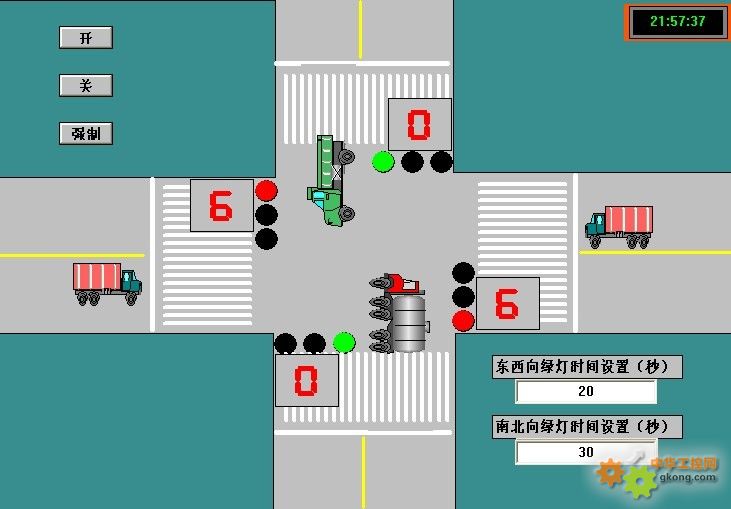

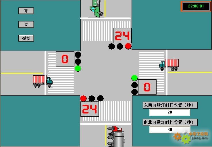

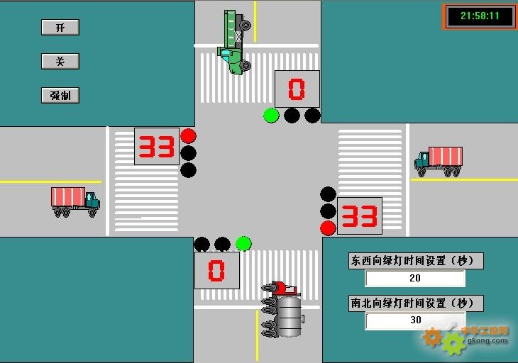

只有绿灯时间可以设置,绿灯闪烁时间为3秒,黄灯时间为3秒不可在界面上修改。
发现一个问题, 在做汽车动画的时候,调试很正常,做了动画之后发现按钮不那么灵了,反应很慢,甚至引起程序出错。
通过监控程序我还看到,我在界面上设置的按1松0的按键,松开后未能使PLC内的开关复位,这是软件的毛病还是其他什么问题?

白线到车上层来了 ,已处理。

本身CPU就不怎么样,图片多了,函数调用多了,自然就慢了。

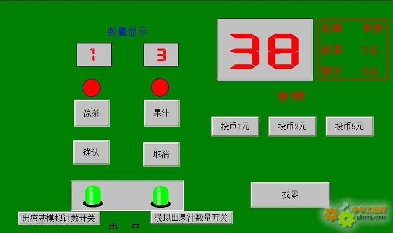

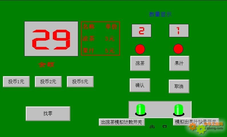

今天做了这个,比红绿灯还麻烦, 老是出错,郁闷。
[此贴子已经被作者于2013/8/30 11:11:46编辑过]

勉强做出来了。
下一步做电梯模拟了, 电梯要做动画升降, 模拟位置开关, 怎么搞比较好?
