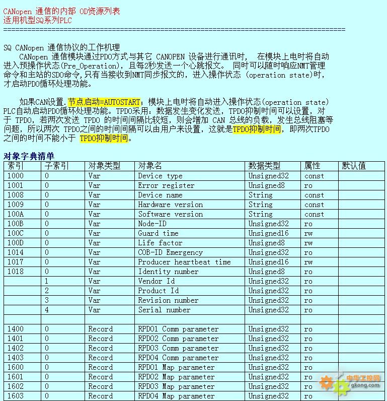

   CANopen是一种架构在控制局域网路(Control Area Network, CAN)上的高层通讯协定,包括通讯子协定及设备子协定常在嵌入式系统中使用,也是工业控制常用到的一种现场总线。CANopen 实现了OSI模型中的网络层以上(包括网络层)的协定。CANopen 标准包括寻址方案、数个小的通讯子协定及由设备子协定所定义的应用层。 CANopen 支援网络管理、设备监控及节点间的通讯,其中包括一个简易的传输层,可处理资料的分段传送及其组合。一般而言数据链结层及物理层会用CAN来实作。
    CANopen 设备都需要具备对象字典,用来设定设备组态及进行非即时的通讯。对象字典的entry 定义如下:索引 (Index):对象 16 位元的位址。 对象名称 (Object name):一个代表对象的 symbolic type,可以是阵列、纪录或只是一个变量。 名称 (Name):描述此 entry 的字串。 形态 (Type):变量的资料形态。 属性 (Attribute):提供此 entry 是否可读/可写的资料,有下列四种:可读/写、只读、唯写、只读常数。 必须 (Mandatory)/可选 (Optional)字段定义属于特定设备规范下的设备,是否必须实现某些对象。 在 CANopen 标准中定义了对象字典中的基本资料型态,包括逻辑值、整数及浮点数。也定义了复合对象:如阵列、记录及字串。复合对象用一个 8 位元的数值作为其子索引(subindex)。记录或阵列中子索引 0 的位置记录此数据结构的元素个数,资料型态为 UNSIGNED8。下面是广州三青创工的36MT型号PLC的CANopen协议组网工程案例如下:
