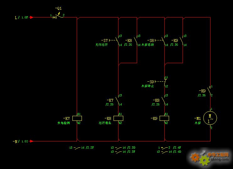

这样的电路功能怎样才能实现呢?
   用水泵抽水,一旦停电一段时间后,再来电,此时压井泵中的水已经下去了,水泵中已经没有水了
如果再来电,此时水泵就是干磨,做无用功,且很快就把水泵的水封损坏。
   有没有简单点的电路,停电后,再来电也不工作了。
   此种情况很普遍啊。
增加两个继电器试试!

用起保停可以解决

就是个失压保护嘛!
这个,最简单的自锁电路就能实现了!

380v线圈延时继电器,延时时间内可以做很多事,

普通的启保电路就可以实现。

只要线路中有个接触器就能完成你的要求,一般都是要求停电--来电,设备不能启动的。
就这样看你的设备是直接空气开关或漏电开关直接启动的。

一是采用接触器自锁控制的“自保停”控制电路;二是在抽水管的井底段加上一个止水阀,不让水漏掉防止缺水干磨泵叶。
