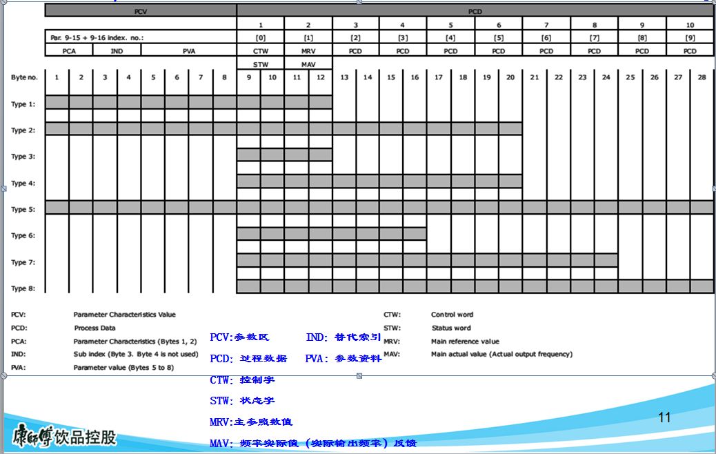

下图为丹佛斯FC300的profibus通讯格式:
现在变频器若采用工业以太网进行通讯,那么它的通讯格式是什么?和profibus通讯格式一样么?
