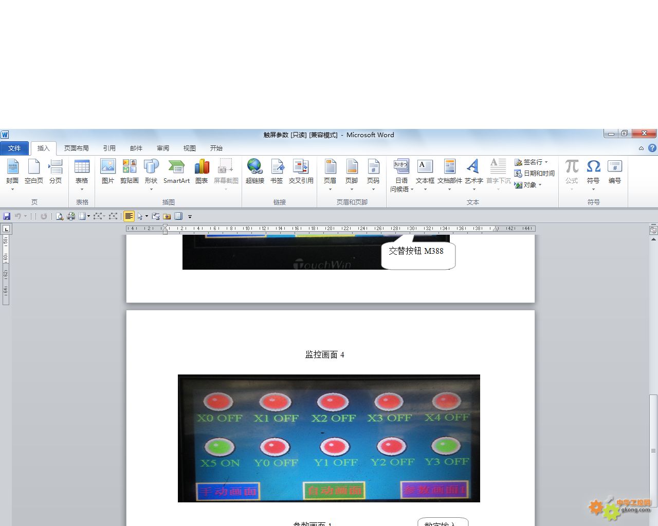

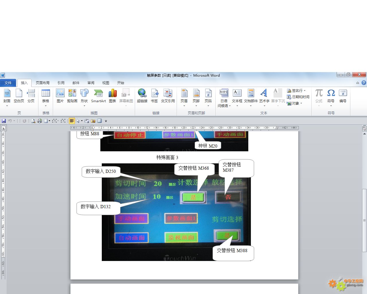

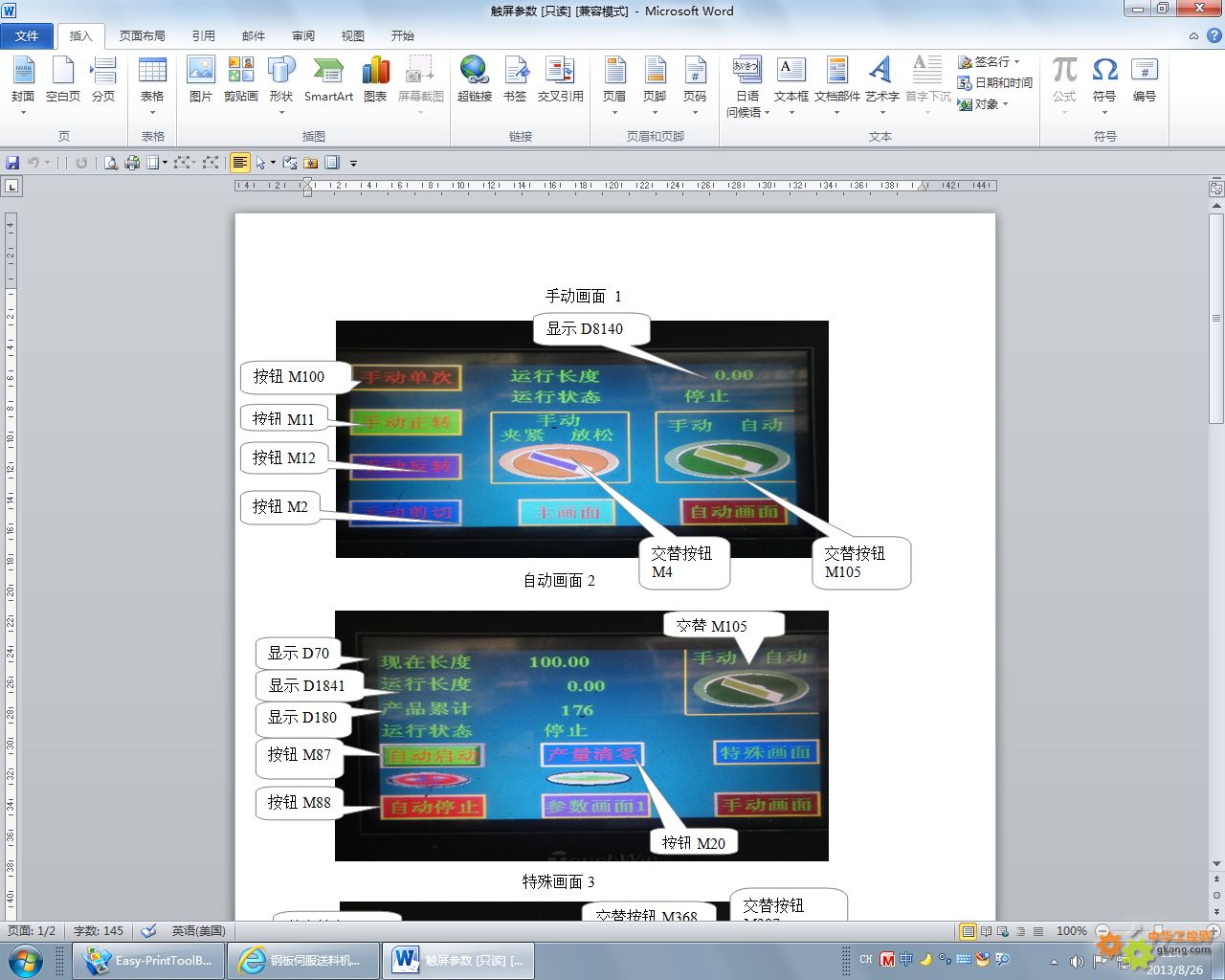

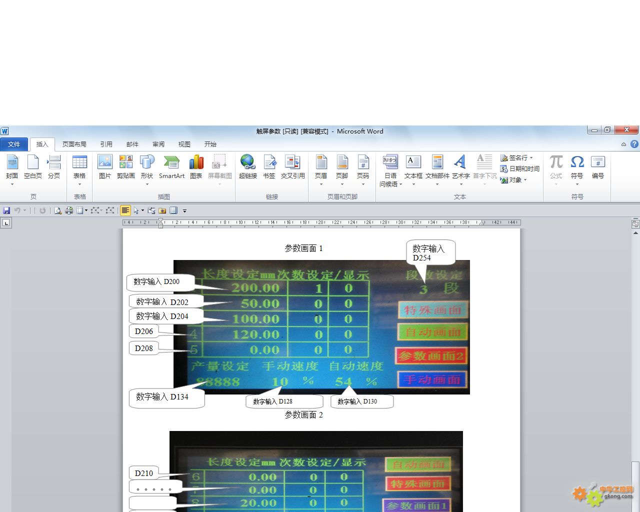

钢板伺服送料机程序FX及触屏参数

希望对大家有帮助!

楼主说一下用什么型号的伺服,电子齿轮比是多少,滚轮的直径的多少
