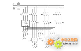

1   供水系统概况
   供水控制系统是以某一参量作为控制目标,通过对水泵电机进行控制来改变水泵的运行工况(如流量、扬程、功率),以达到用户的需求。根据控制目标对象的不同可分为压力控制、液位控制及其他特殊控制方式,如温度、差压和温差。从电控系统类型上分有普通继电控制型和变频调速控制型,普通继电型通过控制交流接触器控制水泵电机的起停,水泵电机处于工频及停止状态,起动方式有软起动、自耦变压器起动或直接起动。变频调速系统对电机的转速实现无级调速,根据用水量大小进行变速供水,保证出水压力不变。既节约电能,又保证水泵软启动(对电网电压冲击不大),延长了水泵寿命。高层建筑及生活小区供水系统的发展方向是采用现代检测技术、计算机控制技术、交流调速技术,形成组合化、模块化、可编程、可通信的系统。主要组成部分是PLC系统、PID控制器、变频器、电机、水泵、压力传感器。
2  供水系统方案及比较
   水池-水泵(恒压变频或气压罐)-管网系统-用水点是目前国内外普遍采用的方法。该系统供水采用变频泵循环方式,以“先开先关”的顺序关泵,工作泵与备用泵不固定。这样既保证供水系统有备用泵,又保证系统泵有相同的运行时间,有效地防止因为备用泵长期不用发生锈死现象,提高了设备的综合利用率,降低了维护费用。
   水池-水泵-高位水箱-用水点这种供水方式通过水泵抽水送至高位水箱,再由高位水箱向下供水至各用户。但是这第种二次供水方式不可避免造成二次污染,影响居民的身体健康,所以这种方案终将淘汰。
图1 变频恒压供水系统主电路

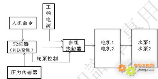

3.2 方案2
   不配置PLC采用变频器内部的PID功能,变频器驱动水泵台数较少,一般为2台,水泵的切换循环功能也由变频器控制。
图3 PID内部功能实现供水

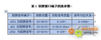

4.1 PID控制功能
   CP2000变频器内部PID回授信号可以选择正回授及负回授两种方式(08-00),负回授对应,当输出频率增加,电机运转速度增大时,检测反馈信号也会增大的应用场合;当需要减小输出频率时检测反馈信号增大时,选择正回授。回授接口端子的选参数设置如表1所示。

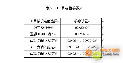

 PID的目标值参数设置如表2所示。

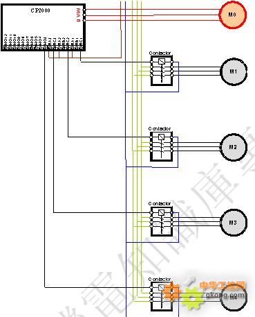

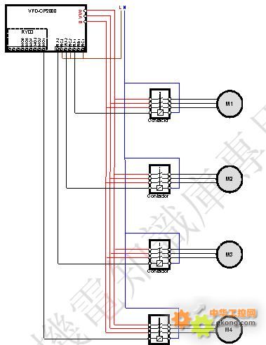

4.4 定时循环
   最多可以控制8台电机,每台电机工作于变频或停止状态,每个时刻有一台电机运行,电机按顺序运行设定的时间(参数12.02设定)后停止,延时(参数12.03)后,起动下一台电机,循环控制多台电机,防止某些电机长期工作,而某些电机长期不工作的情况出现。
图5  以4台电机为例定时循环控制配线图

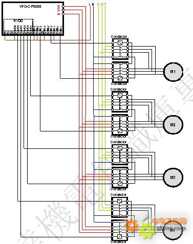

4.5 定量循环
   最多可以控制4台电机,每台电机可以工作于变频和工频状态。加泵过程,当现有运行电机不能满足压力或流量要求时,将变频运行的电机加速后切换至工频电源驱动,再变频起动下一台电机,依次增加电机数量,最后工作于若干台电机工频运行与一台电机变频运行模式。
   减泵过程,当运行时的压力(或)流量大于设定值时,需要减泵降速运行,变频电机开始减速;若减速到某转速时,满足要求,系统维持状态继续运行;若变频电机速度停止运行后,压力(或流量)仍大于设定值,系统将停止一台工频电机。若此时压力(或流量)仍大于设定值,则系统再停止一台工频电机;若此时压力或(流量)小于设定值时,将一台电机启动工作于变频状态,保持若干电机工频运行、一台电机变频运行的模式。
 图6 以4台电机为例定量循环控制配线图(最多4台)
