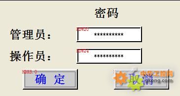

   1、第一部分是登录
   由登录按钮弹出登录画面

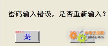

   以及后面的弹出子画面 如:密码错误子画面

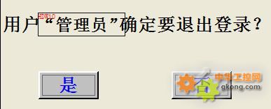

     注销登录子画面

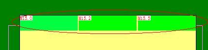

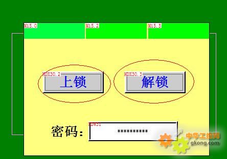

   2、第二部分就是类似我们的分期付款

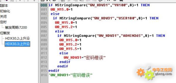

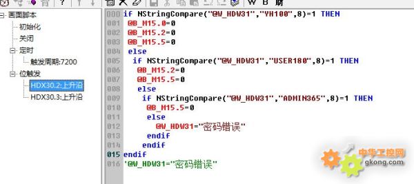

     客户又不想让他们的客户看到这些,就只能单独做一个,写了脚本,
     两个位按钮,触发两个脚本。
     一个上锁一个解锁,
    这三个plc地址,关联到plc程序,以此来控制plc。

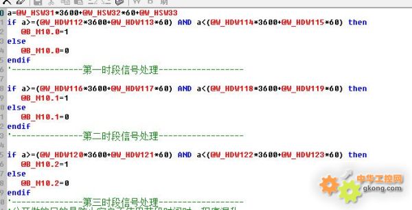

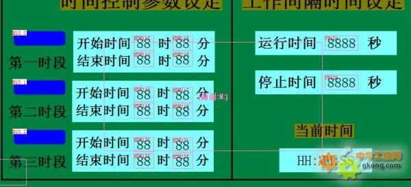

    3、第三部分是时间参数设置
     控制时间段让喷雾,还可以断续喷雾。
     脚本如下:

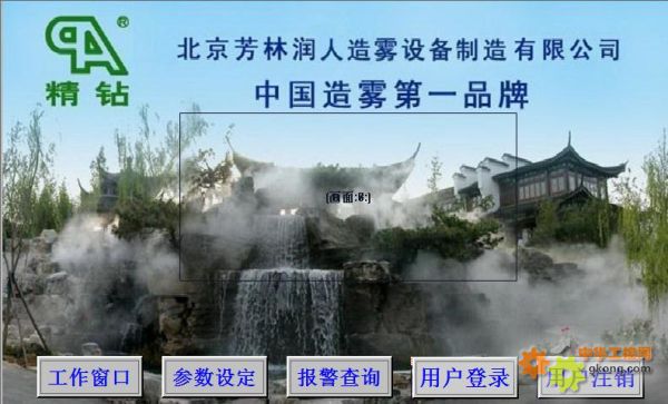

四、画面

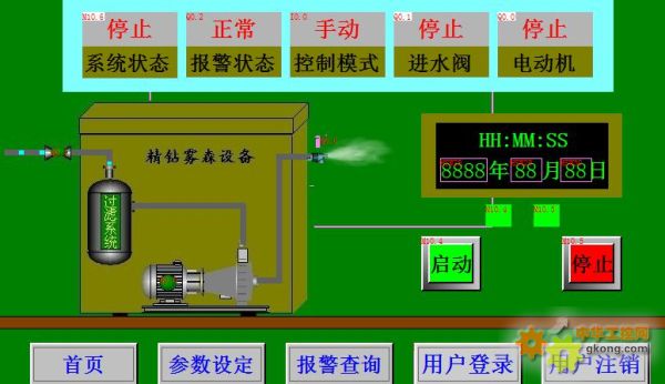

    除了上面介绍的,还有一个运行画面和主画面
     主画面下面五个按钮,跳转画面,中间是直接画面显示。画面比较唯美。
     工作画面中规中矩,很形象。
