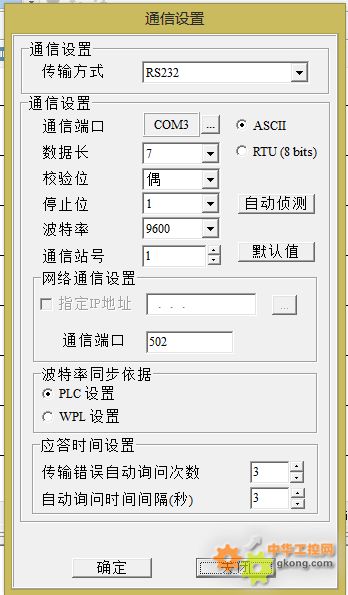

如图设置,用IFD6601的电缆,pc却无法与DVP-40ES的台达plc通讯,是因为设置了密码吗?还是其他原因,望哪位大侠帮忙,非常感谢。

两个图中的波特率不一样吧!

第二张图是系统侦测中的临时捕捉画面。

呵呵;你的是什么电缆?
与台达PLC通讯成功过了吗?

用IFD6601的电缆,在台达购买。

USB接口的请安装好驱动,并在属性查看对应的串口号;

IFD6601的电缆
估计电缆不对
es的很简单

估计是COM口选择的不对,在设备管理器中查看一下是哪个COM口,然后正确设置应该可以
