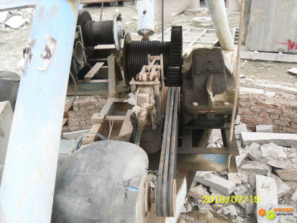

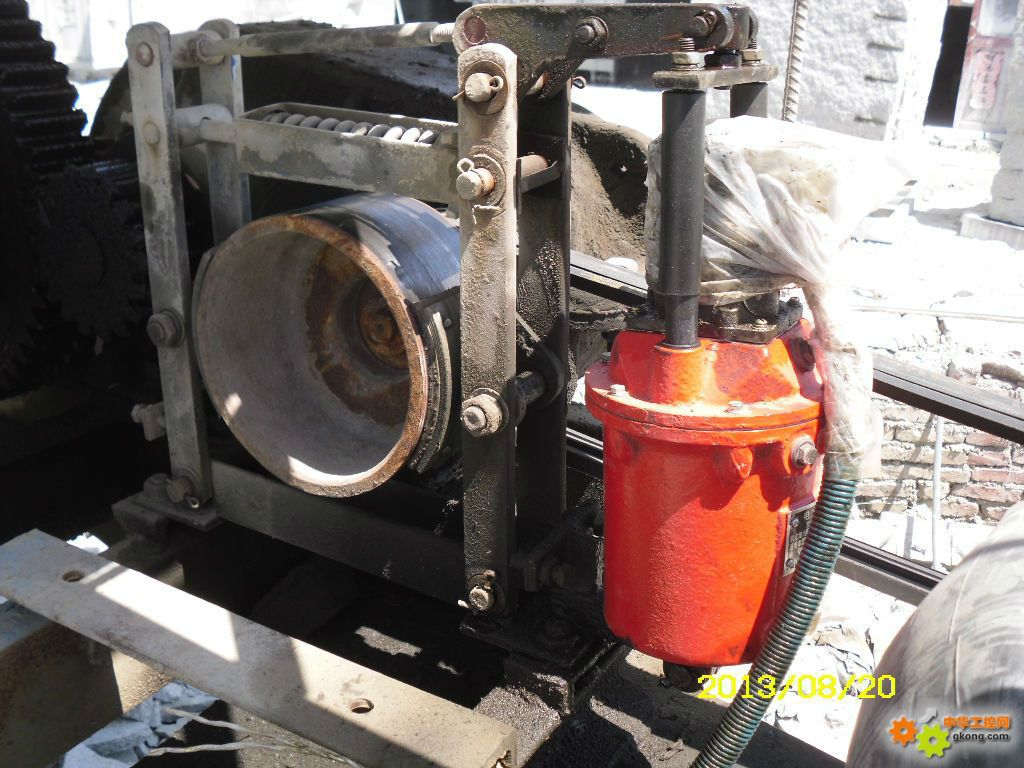

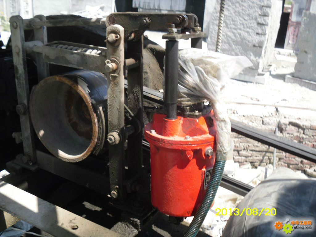

得电后可上升    内有液压油   之前的不升了 ,换的新的,旧的如何修?

做过这类抱闸器的架子,液压泵进的是成品,里面是电机带的齿轮液压泵也可能是离心泵。它不分正反转,你看看如果供电还有电机转的音就拆泵,没音的话就拆电机。

你自己拆一个就知道了,太简单了。里边就一个叶轮什么都没有修过好多了,告诉你里边有一个键容易掉从新安装就能使用。

这个是不是跟压力效验台的液压打压原理一样呀,打压用的油有一定的损耗,是不是油少了

最好找到图纸先看一下。没有也可以拆。
