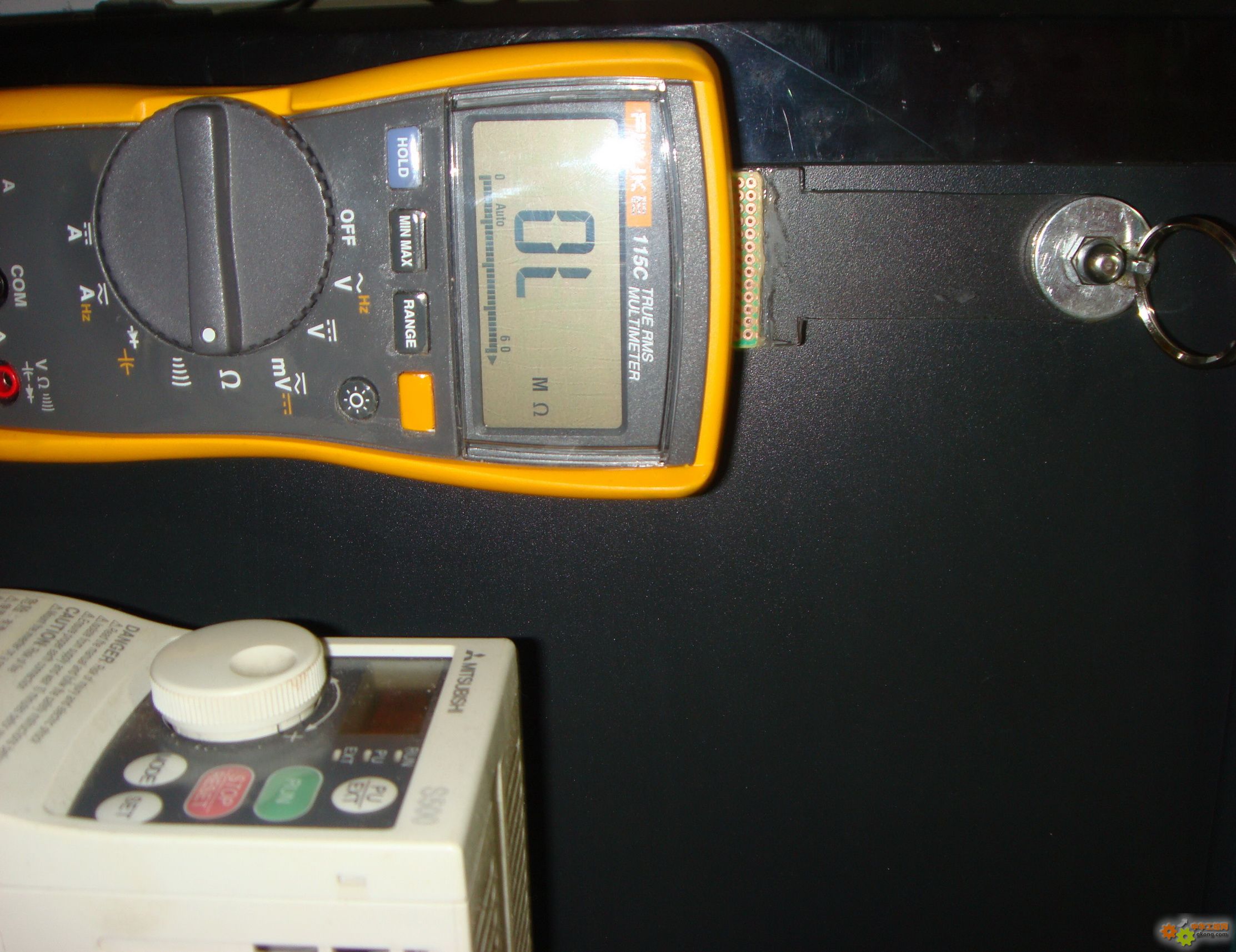

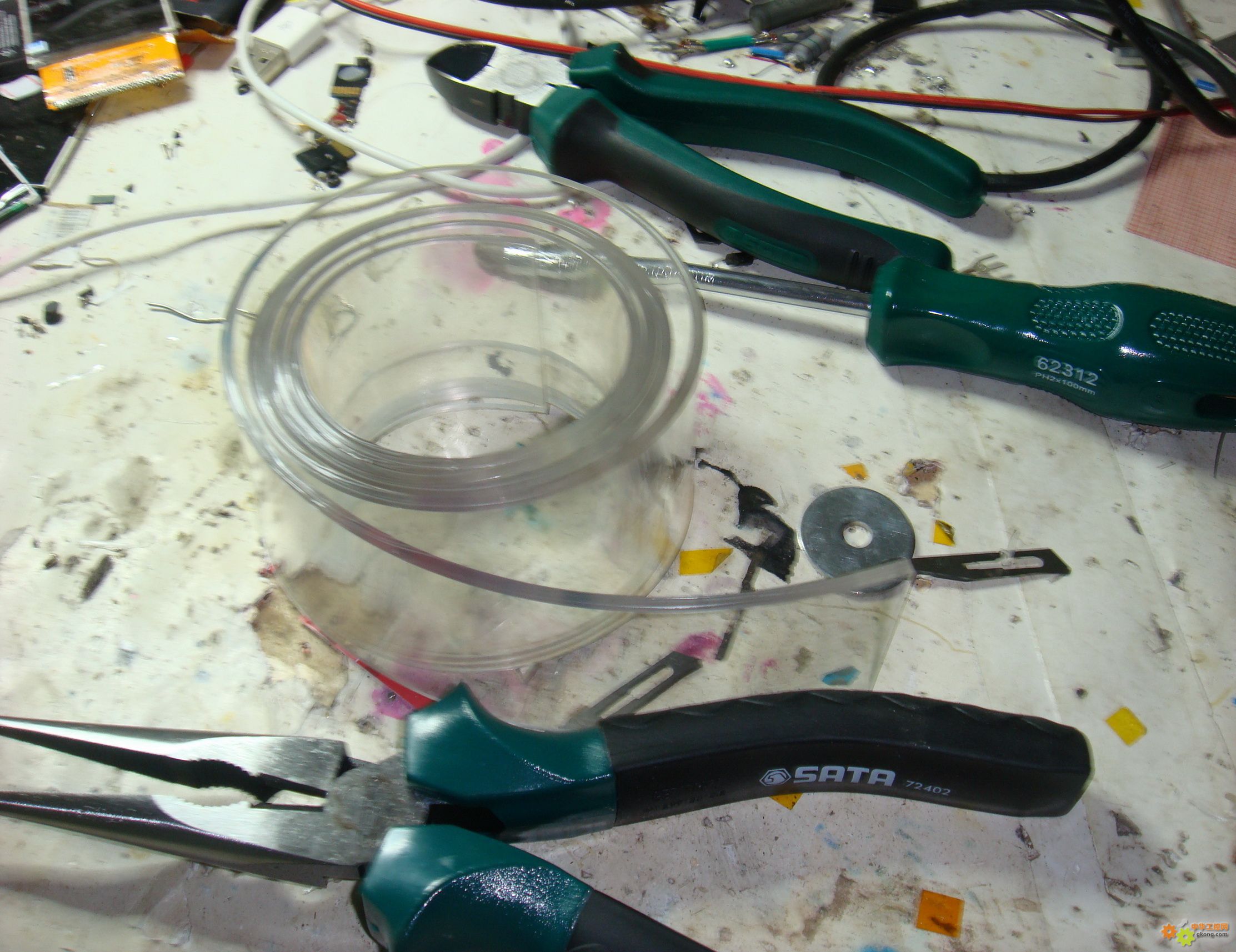

外出维修电气设备时经常测试两点间比较远的测试点,尤其是随机控制柜一个人操作测试很不方便,两手拿表笔,表又没处放,买个原厂悬挂件自己又不舍得这个你知道。于是自己琢磨着自制了一个,废话少说直接上图。
就是选的这个料子

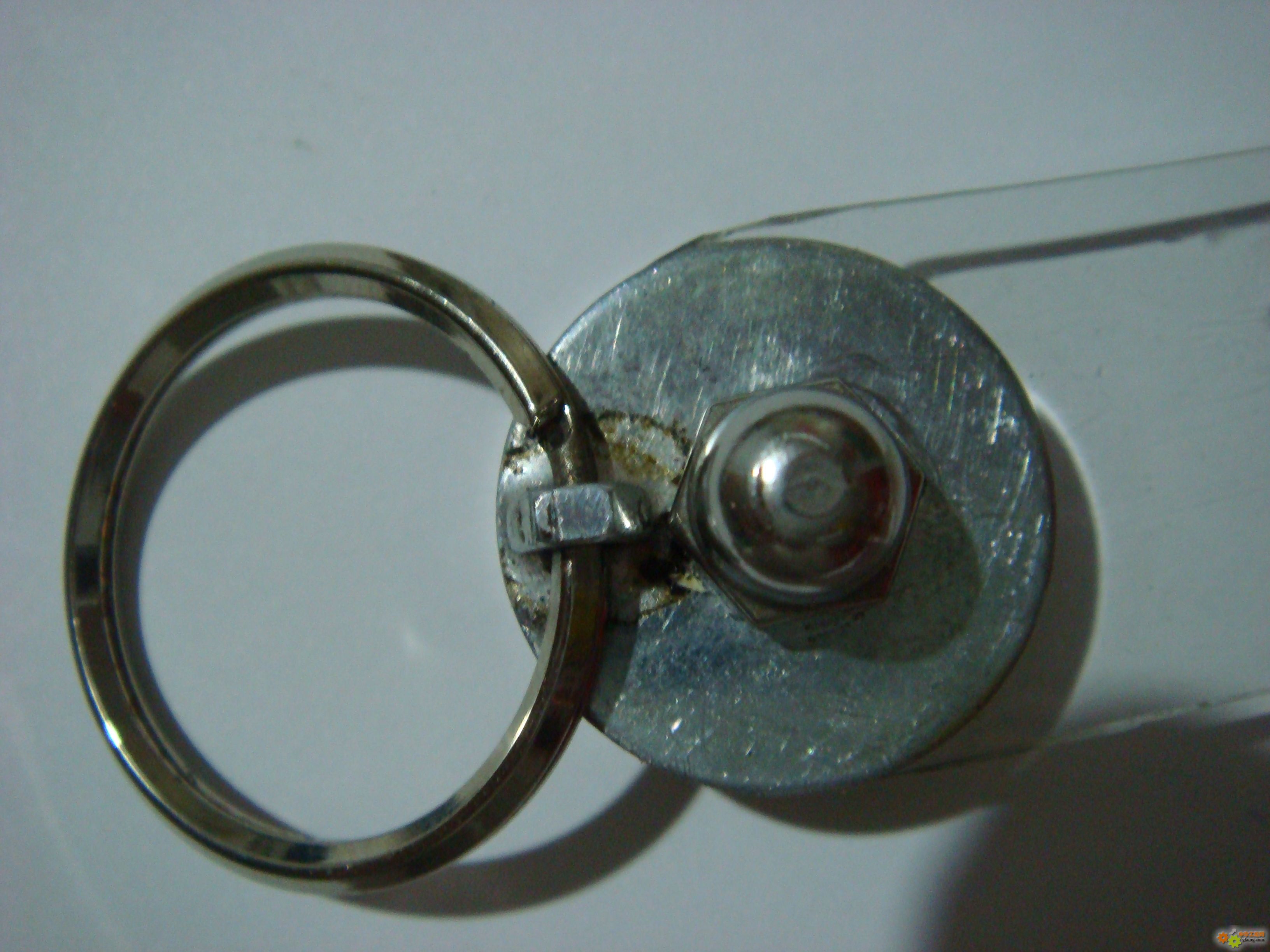

磁铁背面部分,用钥匙扣可以把悬挂件轻松的从金属上面取下来,在没有金属的地方可以用这个圆扣任意的悬挂仪表。

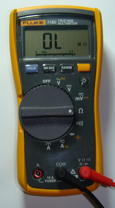

放到数字表的悬挂件

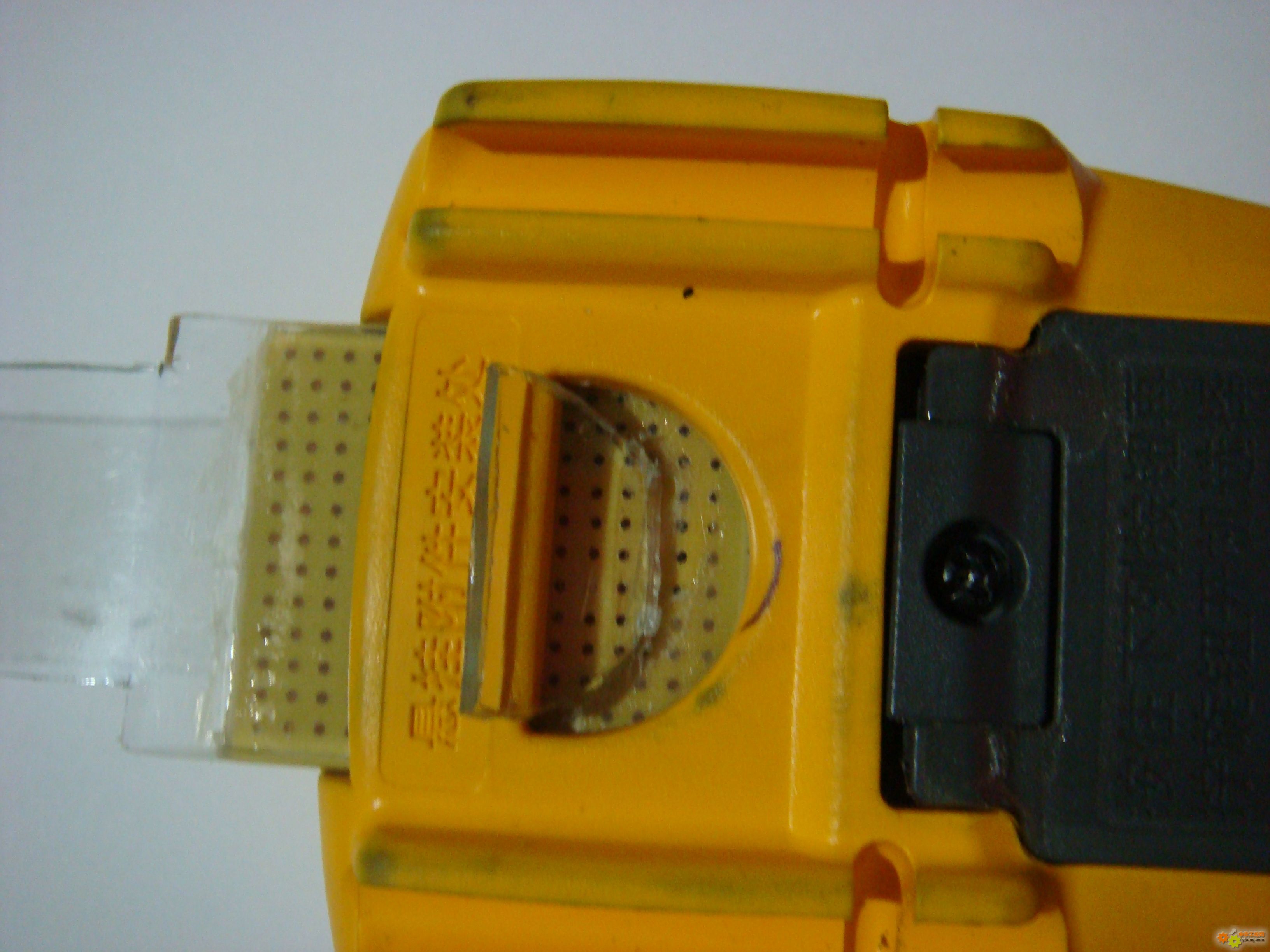

悬挂件与数字表的连接处,不用时可随时取下来。
效果图
