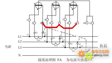

大家看看接的对吗

你的这种接法虽然能计量,但对不平衡负载计量将产生较大误差,供电部门装表是不允许的。

就这样接啊,电流线圈用4线和6线完全一样。

如果红线和虚线一起用的话没什么的,可以用的

这种方法不好的

在三相电流平衡的情况下,完全没问题,还可以更简化,接成Vv接法,都可以!

我们就是这样接的。

一直都有这种接法呀.
