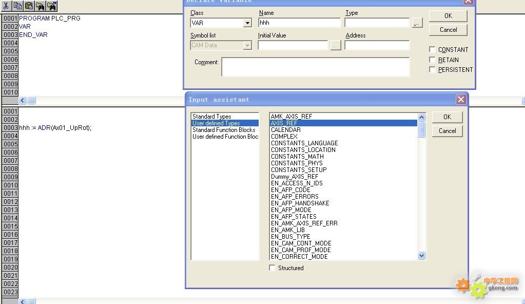

我在一段程序和声明中看到这样的两句:
程序中:pAx := ADR(Ax08_CoilOffset);
声明中:pAx : POINTER TO AXIS_REF;
所以我就想试着写一下但是当我写完程序的时候,弹出了声明的对话框,我只能找到用户定义类型的AXIS_REF。但是找不到POINTER TO 这个指针?难道这个指针是要自己在声明上写上去的?

POINTER TO那是申明指针的关键字。

AXIS_REF,这个不是标准的类型,必须人为定义呀

谢谢~!

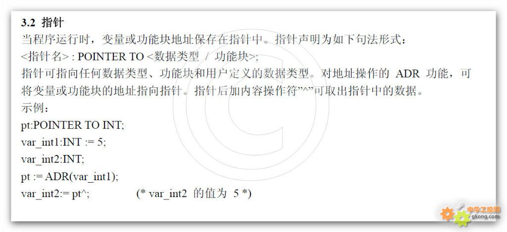

发表于:2022/11/29 11:55:59
回复 #1楼 cvlsam
版主,这个是哪个说明书?
