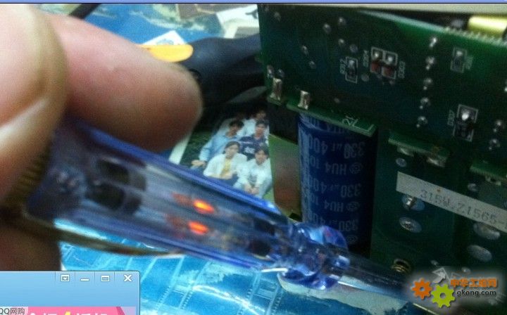

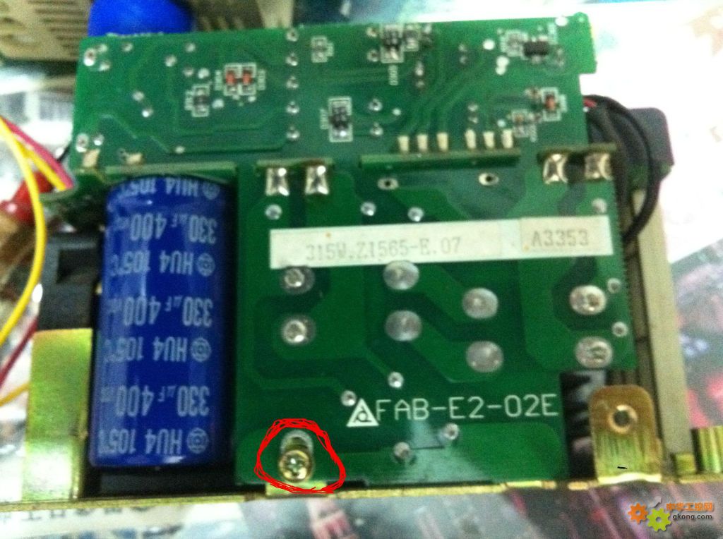

台安E2-201-H1外壳带电,怎样维修?(有图片)

相信你的能力能很快查出的。

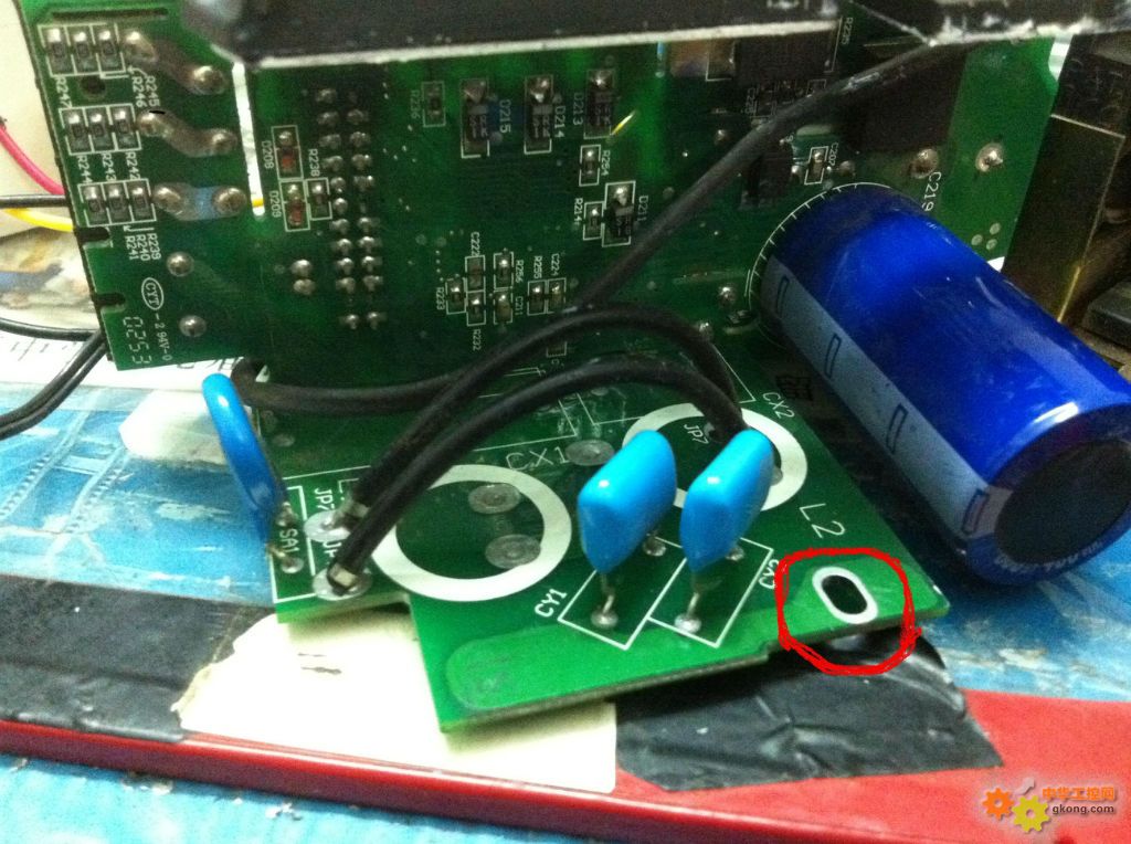

请搜索X电容和Y电容

可能是电容问题哦

用电笔测根本就不准,就是感应电它也会亮的,用万用表测测是不是感应电,我从来就不相信电笔

同意楼上。电笔测测220v变5V变压器5V绕组的任一脚看看,可能氖灯都亮。

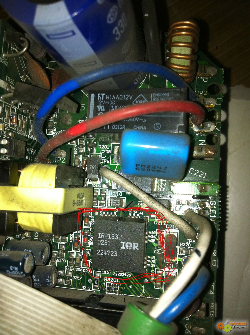

我换了一个新的变频器也是这样,启动了频率上不去,启动过了几分钟报OL1,启动了频率我怀疑是驱动芯片有问题
