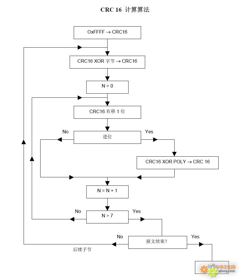

通过plc程序,写出计算通讯的校验码的程序,只要帮忙给出程序的逻辑思路就行!

Modbus协议(也有中文版),其中会有CRC16的流程图以及C语言的程序。
那个流程图就是你要的逻辑思路了。

我没有那些资料,可以截个流程图给我吗?

以下是引用zdhxyxshmsc在2013/8/20 15:08:23的发言:
我没有那些资料,可以截个流程图给我吗?
你遇到好人了……

以下是引用zdhxyxshmsc在2013/8/20 13:47:02的发言:
楼主遇到我有福,这是我以前发的帖子,http://bbs.gkong.com/archive.aspx?id=292870 里面包含了用三菱PLC 西门子PLC 欧姆龙PLC 松下PLC 51单片机等编写的CRC校验子程序,供你参考

给你个程序参考吧
附件:
[本地下载]

回复 #6楼 gzg_00
灰常谢谢你哈!表情,不过请问一下:这个程序直接可以把一个数组(如01 03 00 11 00 01)的校验码算出来吗?我是不是把d30~~d35寄存器的数换成这些数就行了?   PS:新手学plc,虔诚希望你的指导!表情
