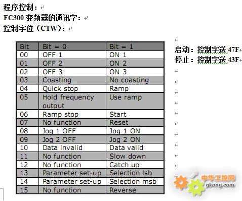

丹佛斯FC300 控制字的问题

我想问一下 47F和43F怎么对应上面的表?
