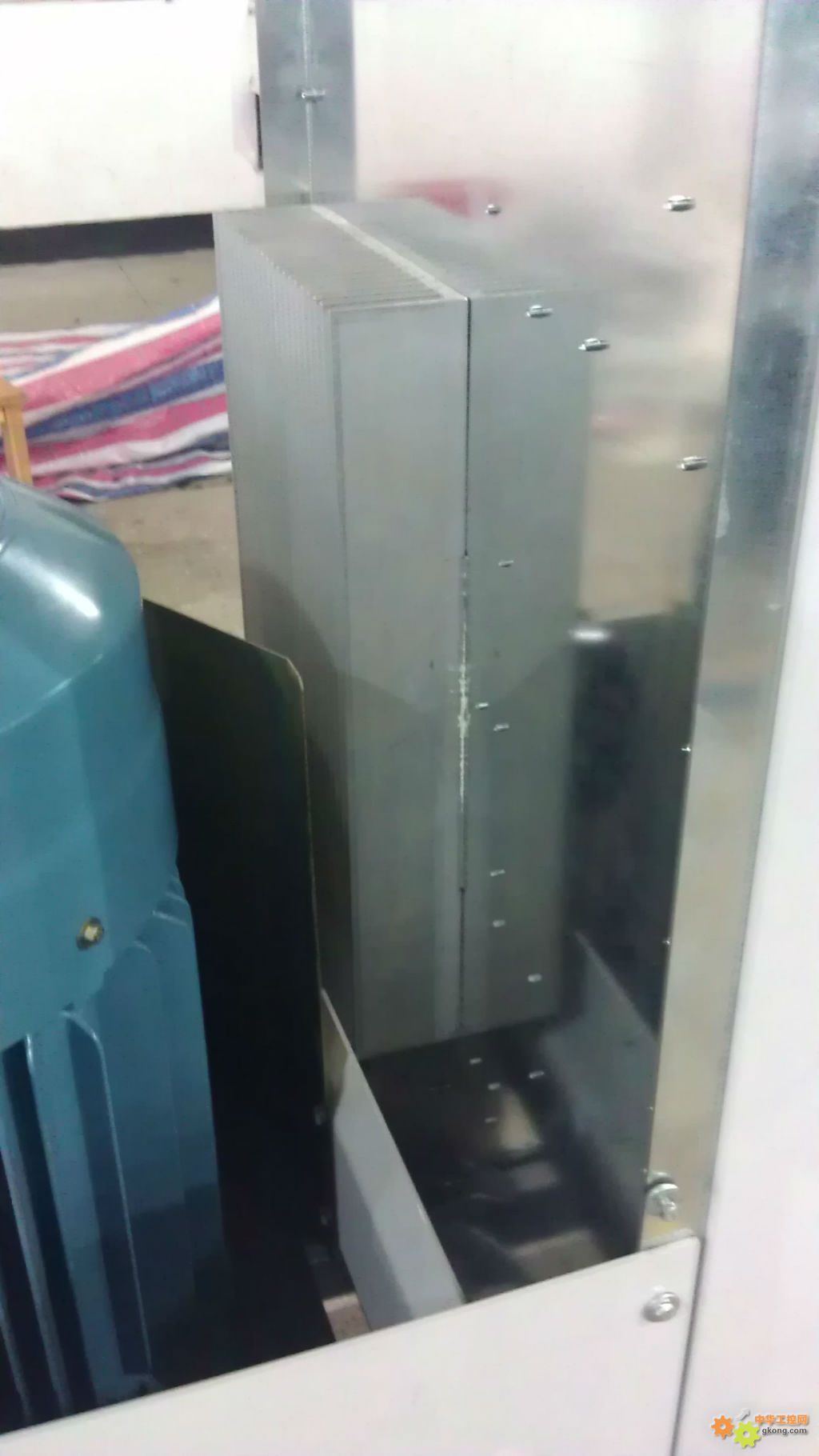

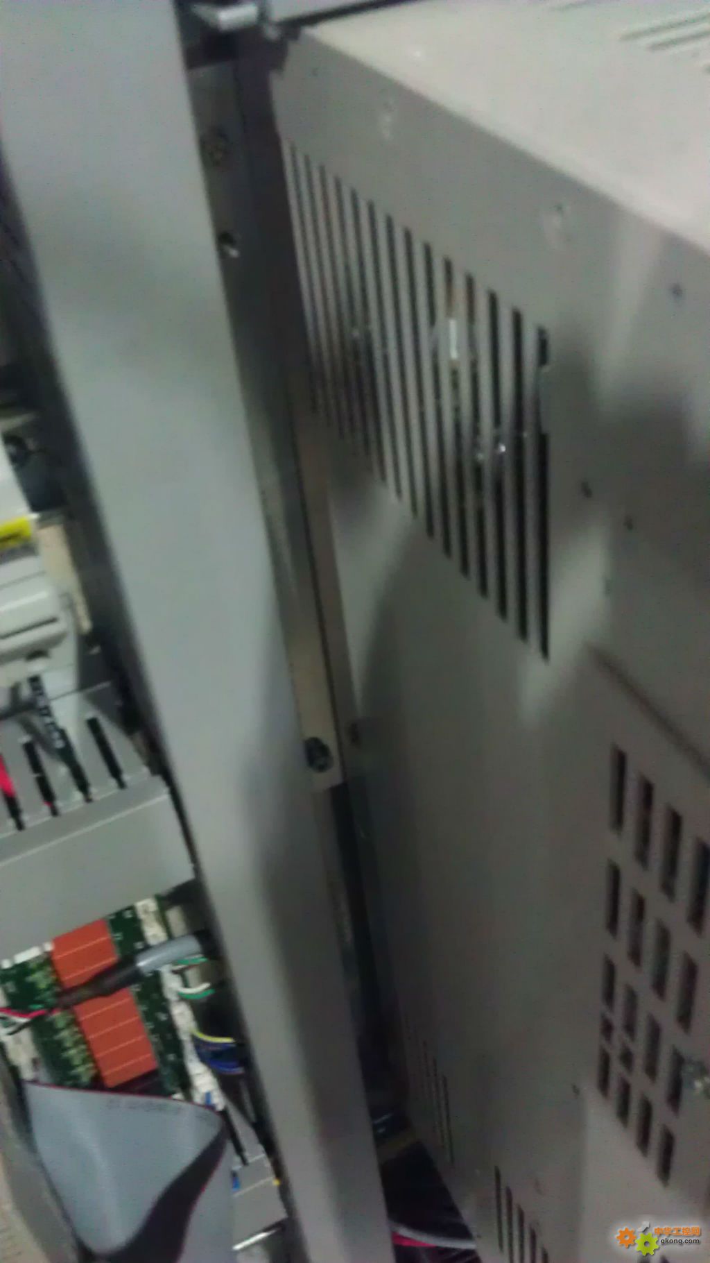

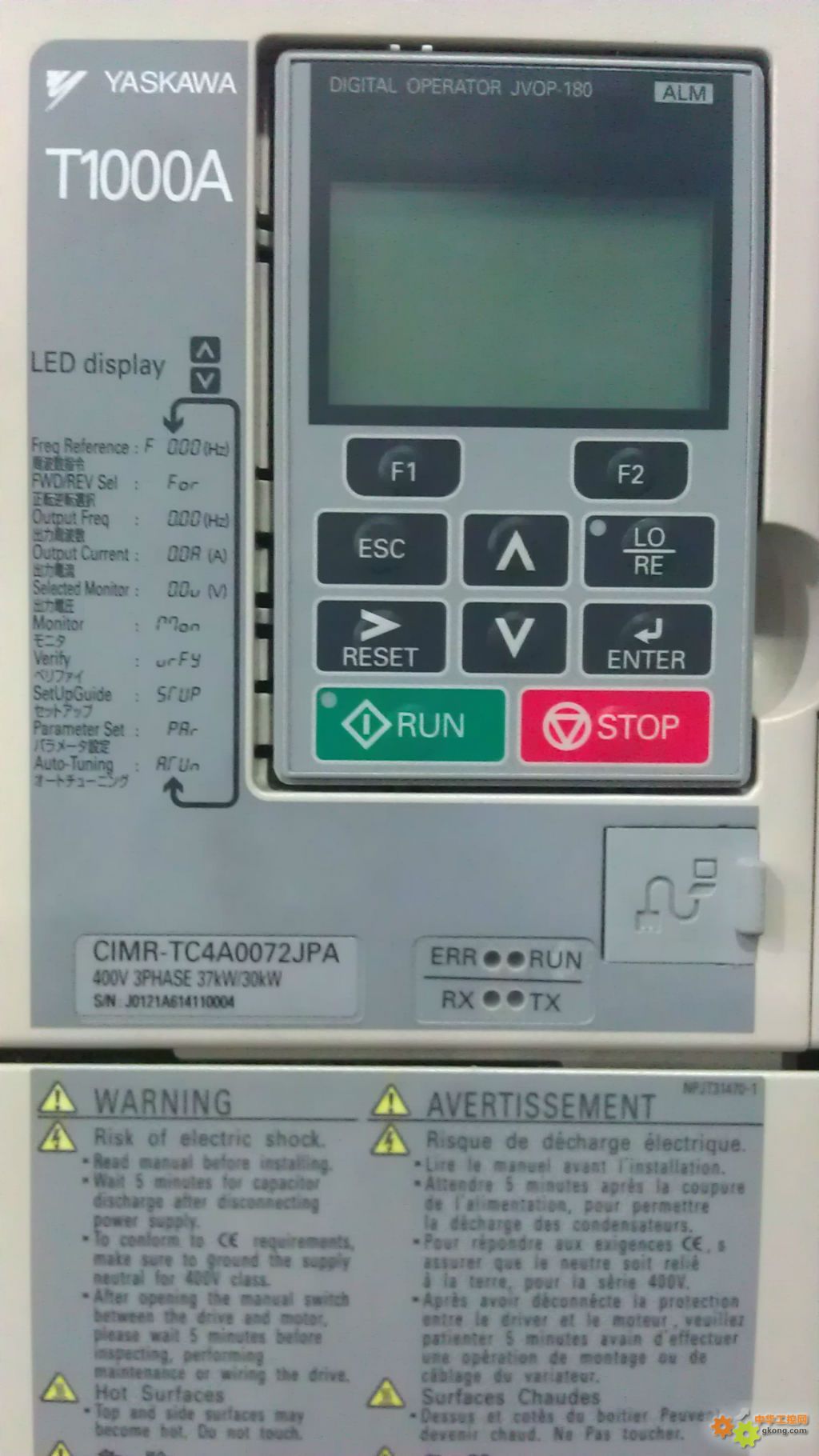

这是一台意大利机器上的变频器,安川T1000A、37KW,发现这个散热器与变频器是分开装的,我是第一次见到这种安装方式的,变频器里面还自带了一个直流电抗器,该型号在安川的中国官网上找不到任何资料。
大家一起学习

高仿的吧?

呵呵;不要动不动就怀疑高仿,在国内被仿制品给害的杯弓蛇影了吧!
这种安装方式其实很常用的,一般功率大点的(22KW以上)进口的很多都提供安装固定架,可以将底部的散热器放在柜子外面,这样散热效果更好,更科学;
