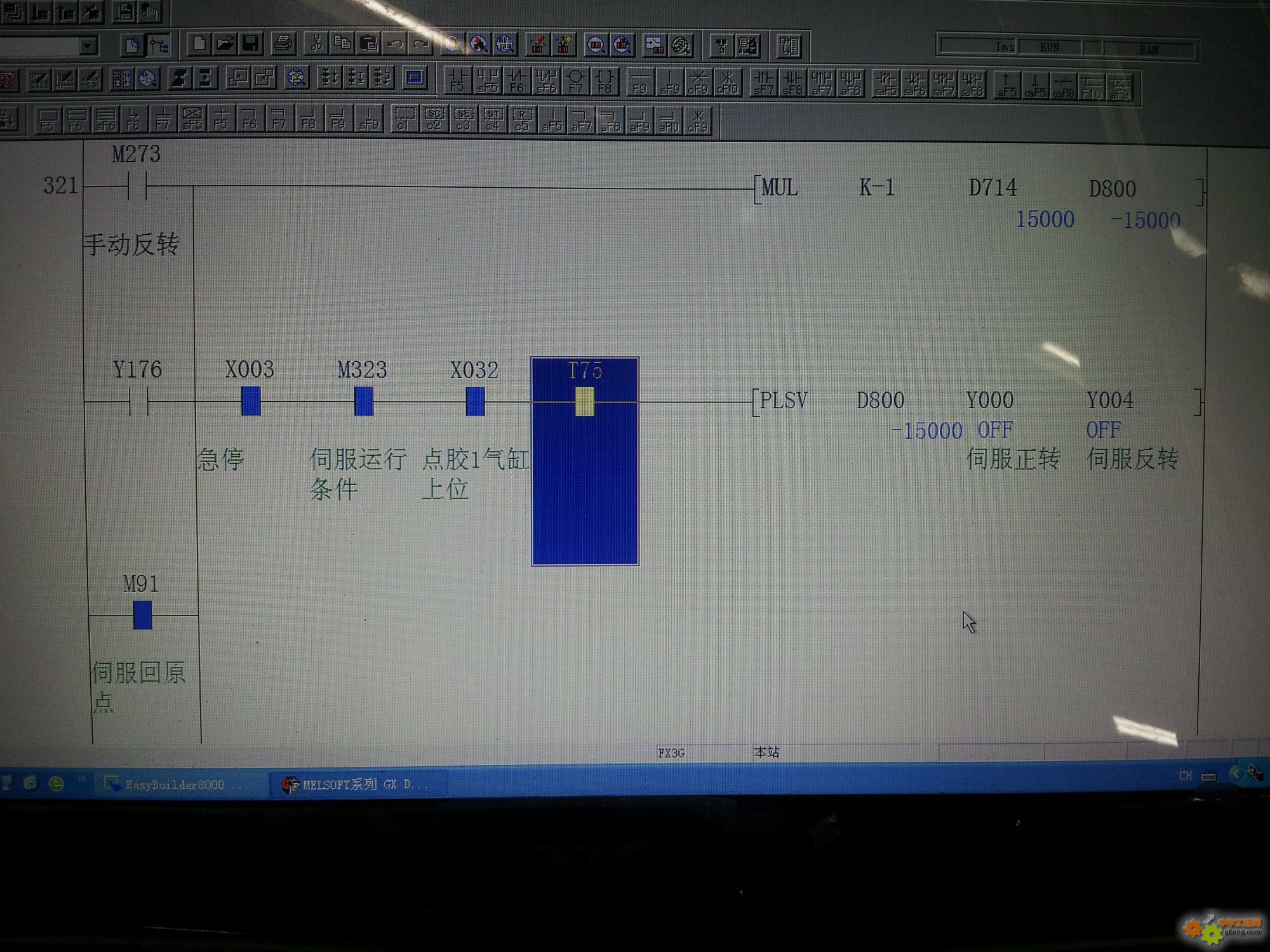

各位老师,最近遇见一个现象:
如图,条件有满足,但没有脉冲发出,Y0、Y4是直接连接松下伺服的端子。这种情况有时候有时候没有。请问各位老师,没有脉冲发出大概由哪些方面导致。
谢谢!

看一下M8145 Y0脉冲输出停止

老师您好!我对三菱程序不是很了解,后来问了我这里的电气工程师,他告诉我这是扫描周期慢的问题,在前一个动作和后一个动作之间加个计时器延时就可以了。

发表于:2013/8/20 11:58:20
这程序写得----有累计误差。

发表于:2013/8/21 21:29:26
回复 #3楼 wushulin
呵呵,版主果然经验老道,设备有这个问题,不过影响不是很大,所以不太关注。

发表于:2013/12/9 16:55:46
回复 #2楼 hbxtxjk
您好!那个计时器加在哪里呢?

发表于:2013/12/10 9:08:06
回复 #5楼 382437621
在T75与PLSV指令之间加个系统自带的脉冲计时器

发表于:2013/12/10 16:43:57
系统自带的是什么啊!M8多少?还有你说扫描慢了,还加计时器延时?

发表于:2013/12/11 8:00:36
回复 #7楼 382437621
不好意思,我上面表达有误。因为这个程序扫描周期时间比较长,偶尔会发生这样的情况,需要加上一个指令避免扫描周期的问题。

发表于:2013/12/13 16:46:13
回复 #8楼 hbxtxjk
还是不明白,你能说清楚点吗?加什么指令,在哪加?
