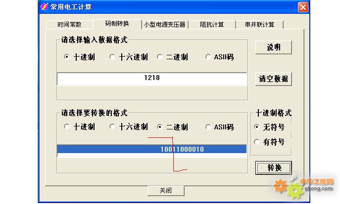

用swap指令做实验,结果如下图片,疑惑,不是高低字节互换吗?怎么会这样?
1:赋值d8 为1218
2:x1触发,结果d8的值为-15868!?!?!奇怪了,请教大家原因

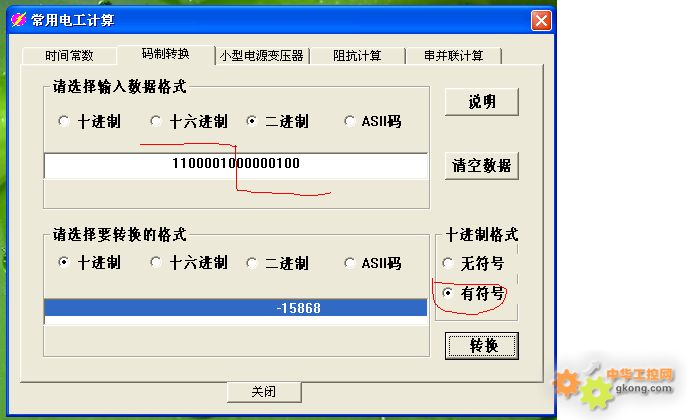

1218折算成16进制为4C2
经过高低字节转换指令后,就成为了C204,C204转换为带符号整数,就是:-15868
您需要研读一下二进制转换等相关计算机基础知识。

呵呵;没搞明白指令是对二进制而言的;

最高位为1就表示负数

数制转换想不出来,我一般采用下面笨办法:
经SWAP指令,高8位与低8位互换后在转换为带符号的十进制

恍然大悟。。。。。。多谢了
