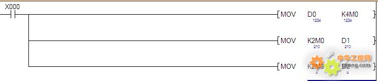

我做仿真实验,d0赋值1234,x0触发,结果d2:210 d4:4,为何是这个结果?不是d4取低字节:34 ,d2取高字节:12吗?奇怪了

1234是十进制的数字,换成16位二进制是0000 0100 1101 0010
低位是1101 0010 就是十进制210
高位是0000 0100 就是十进制4

1楼解释的不错,楼主要好好看看数据的存储了
