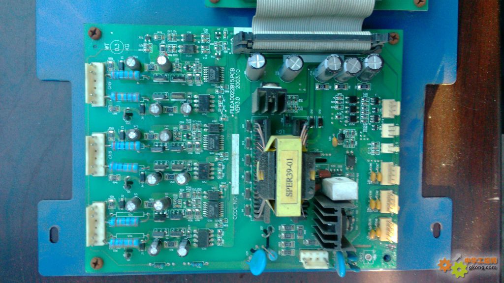

发表于:2013/8/19 21:46:01
碰到这样的怎样短接?
这是一个国产机子,大约03年出厂的。
不过最近也碰到施耐德ATV71机子,驱动逆变模块的也只有四根线。
21768
kazefsh
文章数:7255
年度积分:61
历史总积分:21768
注册时间:2013/2/5
发表于:2013/8/19 23:50:41
回复 #5楼 迪克889
pc929 9-10短接
4979
迪克889
文章数:199
年度积分:56
历史总积分:4979
注册时间:2008/1/27
发表于:2013/8/20 9:40:31
是否可以讲使用923和929组合的驱动板,只对3个IGBT提供了保护?
21768
kazefsh
文章数:7255
年度积分:61
历史总积分:21768
注册时间:2013/2/5
发表于:2013/8/20 10:56:59
一般来说PC929是用于igbt过流保护,只有pc929检测igbt C-E的压降当igbt电流过大是,C-E电压也增大。但是如果检测igbt是否短路,附加电路也是可以实现的。不过软件里要做一下处理区分是运行时,还是不运行时。
