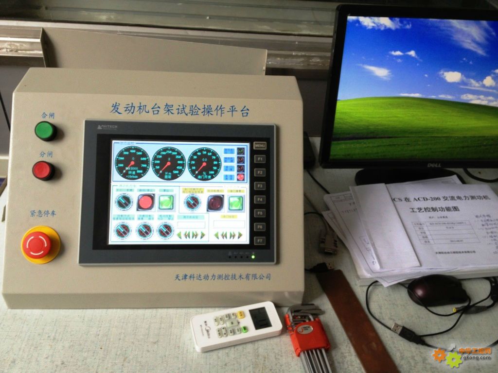

下面的图片,就是一个正在调试的汽车发动机台架性能试验系统的IPC应用。
下图是HIM操作面板

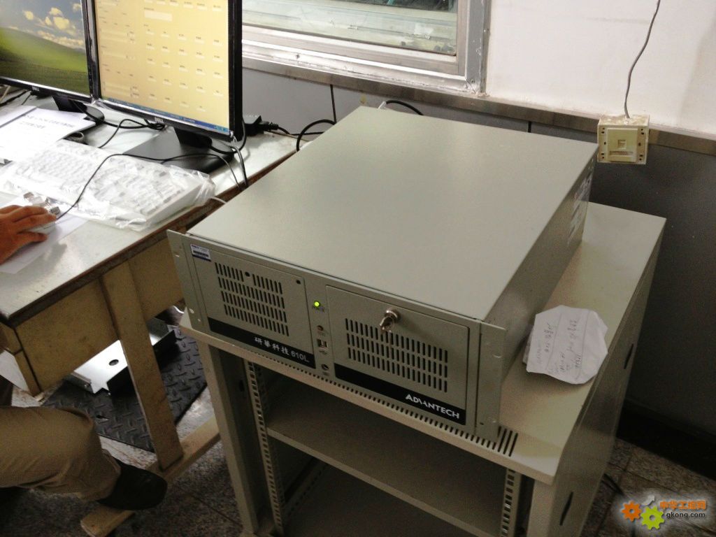

下图这就是本文的主题,工控机(IPC)

首先,我的认识,说工控机(IPC)就是上图2所示的才叫做工控机。他的特点是功能与商用机相同,而EMC的防护等级确是很高的。他可以放在电磁噪声环境比较复杂的场所正常工作,不受干扰。而现在工业自动化控制应用中的嵌入式电脑、PLC、HMI等等,尽管都具备智能化的操控功能,但是他们还不能算是一个IPC,因为他们都装不进去常规计算机的操作系统,有些嵌入式电脑,尽管有操作系统,但都是简版的Windows。
IPC的特点,大家都是很熟悉的:
第一,它具备良好的屏蔽,机箱采用的是全金属鸡笼结构,可以有效防止电磁环境下的空间辐射;
第二,具备了总线插槽的板卡结构,所以,他的数据采集和通讯速度,那是相当的快。特别适合工业现场的瞬态测控需求;
第三,它是一台计算机,具有商用计算机的所有功能和性能,具有强大的数据处理、存储、显示、打印输出功能。而且具备电子文档的相互转换,数据库操作等等。一般商用机PC的功能,IPC都具备。
正是因为IPC的上述特点,我们从上世纪90年代中期至今,在内燃机测试技术的设备上,一直都是选用IPC作为系统的测控核心。完成各项试验标准所需的内燃机测试项目。在试验现场,汽油发动机的点火是很强的空间放电干扰源,而工控机(IPC)的使用,能够保证实验数据可靠采集、各项控制参数、指令的可靠执行。所以20年来始终没有被淘汰,IPC还在用。
