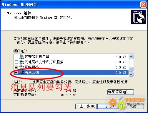

我下载了wincc7.0  sp3  亚洲版  完了安装此软件  选择可package installation ,然后next  进入选择wincc   选择了wincc  installation 打了勾  然后next
The installation requirements have not been met for the following products:
WinCC V7.0 SP3 Standard
Microsoft Message Queuing is not installed. In order to be able to work with WinCC, please add this component: Settings -> Add/Remove Programs -> Add/Remove Windows Components -> Message Queuing.
请问这个问题怎么解决    难道我下载的是升级包  还是怎么的  下载的软件不对吗 怎么不包括WinCC V7.0 SP3 Standard
我应该下载什么软件解决这个问题  谢谢

发表于:2013/8/18 9:38:49
一楼是问题是楼主没有认真研究wincc的安装要求,wincc安装条件之一就是windows的消息队列要在控制面板里勾选。

发表于:2013/8/18 9:43:23

发表于:2013/8/18 13:30:44
回复 #3楼 tigermu
think you   我把 消息队列安装了 现在可以安装wincc 了谢谢   原来是这个原因
