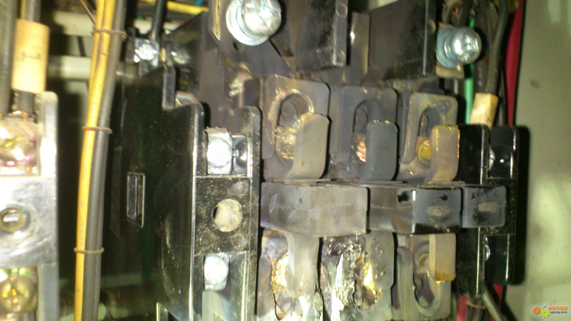

假冒三菱SK-80接触器

呵呵;低压这块三菱、富士的十几年前就有假的了;
购买正宗的最好到代理商那;

触头熔焊厉害。

动静触头相差半个触点,A相B相灭弧罩烧穿短路。

选择接触器容量比额定的大一些,熔焊问题应该会好一点。

烧的挺严重
