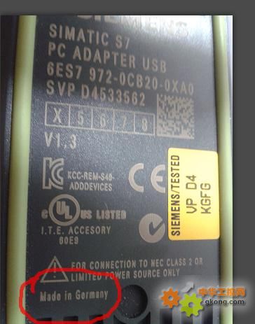

请问西门子6ES7 972-OCB20-0XA0编程电缆能和s7200和s7300通用吗?想买一条,大概得多少钱。。。。

不能通用 这个300、400 通用大约2600元

呵呵;S7-200的编程电缆SIEMENS原装的好几百一条;
S7-300/400原装的不到三千;USB接口的原装电缆可以适用于S7-200;
至于山寨及国产的,价格太乱,自己去联系吧;

西门子6ES7 972-OCB20-0XA0编程电缆能通用到s7200和s7300 只是设置稍有不同,300设置通常为PC Adapter(Auto)  而200的要设置为PC Adapter(ppi)  200还要设置通讯速率

如果没钱弄条好一点的山寨的就行

买国产的,德阳四星电子的电缆,那个还可以的

谢谢各位的回复,这个行吗,报价3000大洋啊。

要是3000  就算了吧   买一条国产的300的线,才一百多元  再买根国产的200的线  也才几十元钱,通讯都没问题的  也就是上传下载的时候用一下   现在出来的都是PN口的  就用网线通讯   完全没必要做这个冤大头!!!!!1
