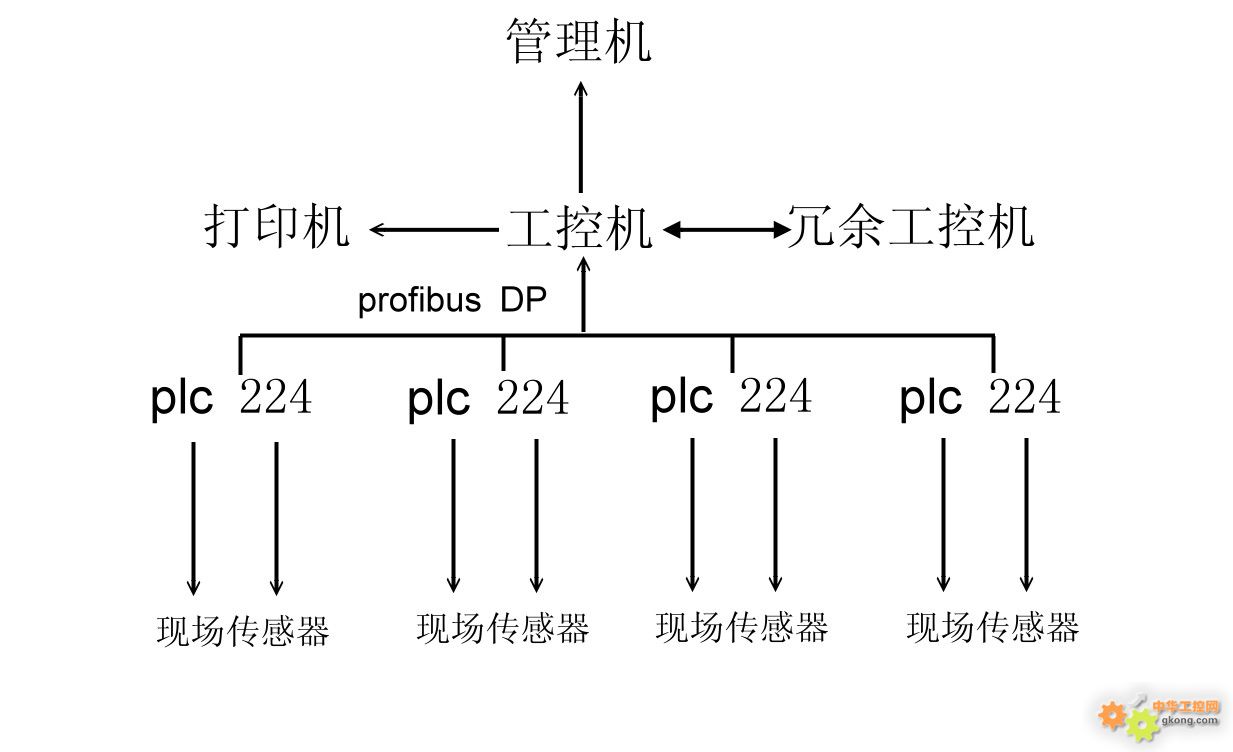

  虽然由于经济的不景气导致工控机使用数量的下滑,但工控机在自己的岗位上仍然有自己的一些不好取代的优点,如数据的存贮,汇总、分类、报表打印等。下面讲讲工控机在可燃气体报警装置上的应用。
  工控机采用研华的,其实其它家的都可以,毕竟工控机也是组装机,不过是抗干扰性经过生产线上的测试,是更为可靠的计算机。初期采用I/O卡,模拟量采集卡,如724、813等,但随着计算机的发展isa口和pci口淡出历史舞台,后来就采用plc做下位机了。工控机上位组态可以选用通用组态软件,也可以自己用编程软件vb、vc做,看机器的数量大小了,数量多还是自己编程比较有性价比。
  工控机的优点在于存储容量大,可以保存数年的采集数据。同时你可以在软件里做分类的统计,比如一个区域的气体浓度,一个楼层的气体浓度;一个区域的气体浓度一个月的比较,虽然大型的plc可以做,但难度还是很大的。同时还可以实时看到数据的显示,如果加入网络,领导层也可以在自己的计算机上了解现场情况,统计生产任务达到了多少,直观实时,我想友好的人机交互是以后生产的主流。同时也可以压缩备份,这样几年前的数据也可以找到,管理上还是有优势。另外就是数据的打印方便,工控机可以接的打印机类型非常多,可以根据单位的财力选择。班报、日报、月报这些数据报表在工控机上可以说小菜一碟,现在触屏上虽然可以做到打印报表但无论方式还是内容都要差很多。
  工控机在通讯方式上也具备一些优势,虽然优势正在缩小。rs232、485这些串口设备都可以和工控机相连,如果不够还可以通过扩展获得。网络口更是标配了,加入广域网,还能在internet上看到信息,不过安全性需要注意。
  总之,通过工控机的加入,能够达到厂家对气体浓度的测定,同时人机互动更加友好。相信随着科技的进步,工控机不是被淘汰,而是自己的变化为工业增加更多的选择和便利。

是啊,数据统计、打印、交互、远程等等,这些都是IPC的长处,结合PLC或者采集卡就能做很多事情了。

楼主用西门子PLC和profibus-dp,IPC要加装什么设备或者卡?直接多串口卡?

5611/5613应该都可以,pci口的卡;其实如果为了简单或者省钱的话直接走MPI也可。
