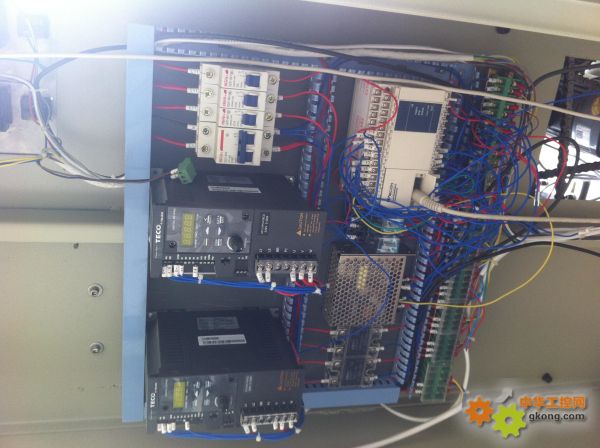

  图1所示为枕式包装机的控制箱局部,使用了维控40点PLC:LX2N40MT与7寸触摸屏700L。
                                       图1 电控柜

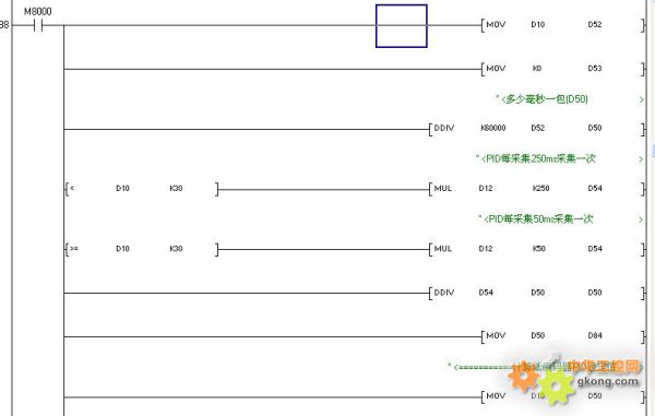

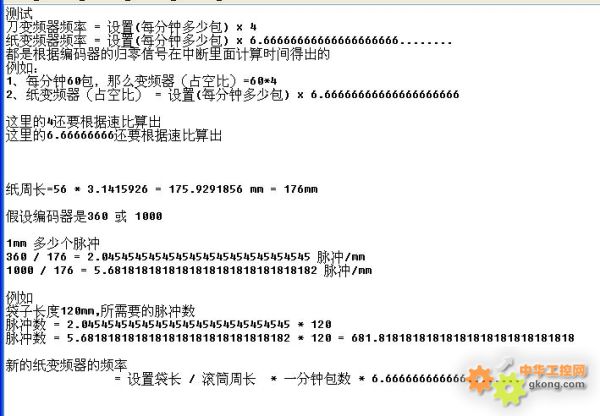

   1、应枕式包装机对精度的要求,我们在程序上下足功夫,各种计算采用浮点运算。
   2、刀与膜之间的减速比为1:4和1:6.66666
   3、图2为部分计算公式
                                         图2计算公式

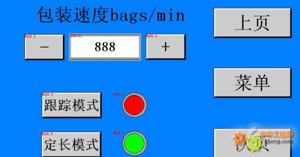

  1、HMI部分,如图3所示为操作画面
                                         图3 操作画面

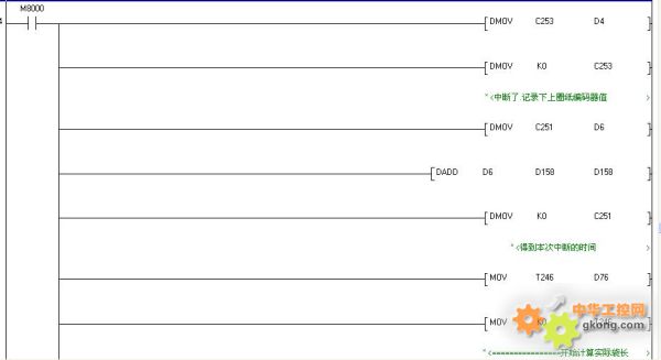

  2、PLC部分用到PID运算,PID运算的精度直接影响到,产品的精度,所以在这方面,我们下的大功夫
