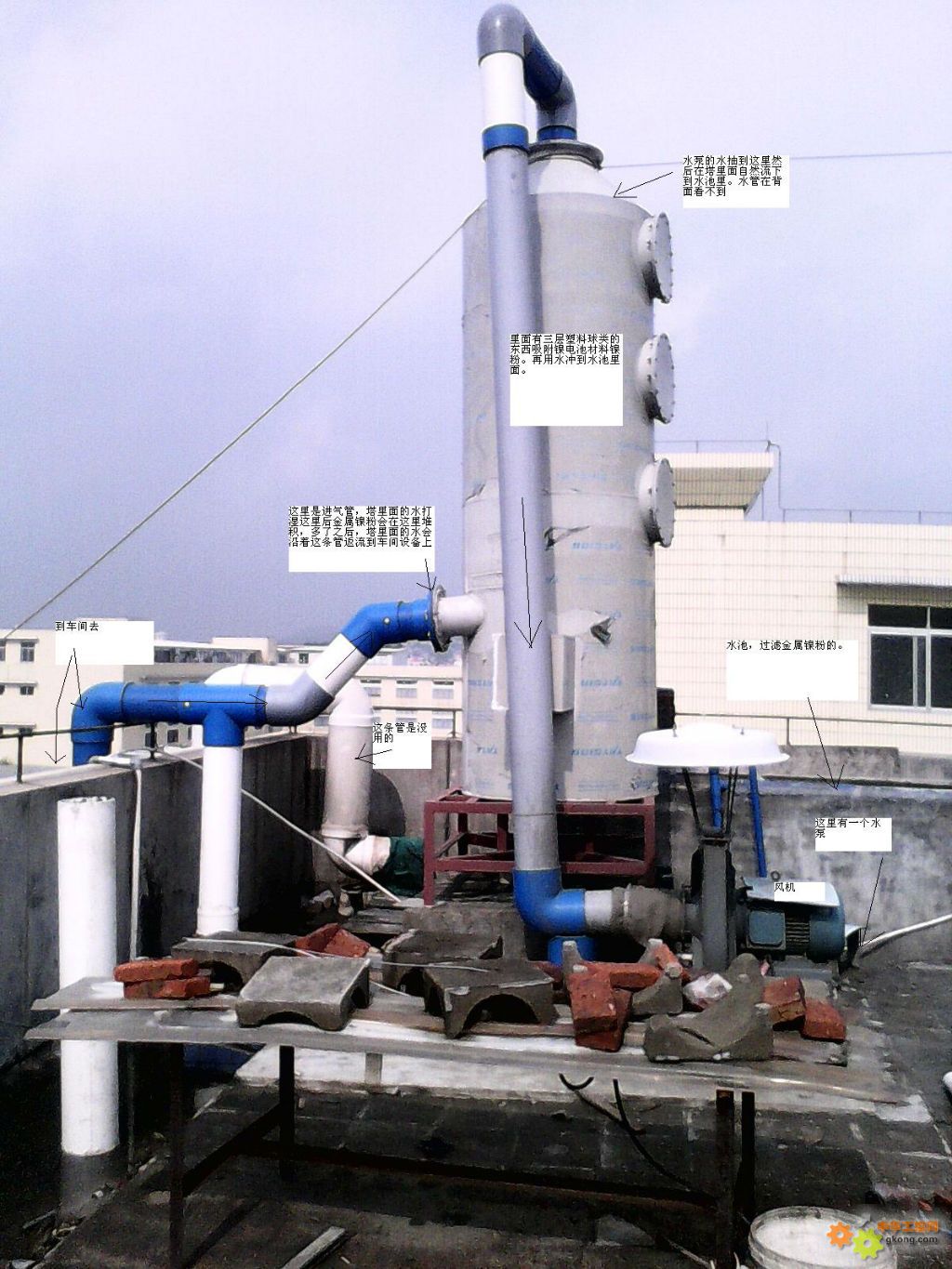

   厂楼顶有一台用水过滤的吸“尘”机,尘其实就是电池材料镍粉。上到楼顶的塔的入口处的镍粉被塔里面的过滤水打湿后就不容易被吸进去了,慢慢堆积后不但风机电流大,而且吸力也很小了。最重要的是堵久堵多之后,里面的水不能及时流进循环池里,导致塔里面水位会上升,达到一定程度后把入口处的镍粉冲开后倒流到车间设备上。
  现求可靠检测镍粉塞住入口的高度,或多少的方法。入口是水平放置的直径300MM的PVC管。不能破坏PVC管,也不想用检测风机电流的方法(这个会由于开的进风口多少而影响,精度不准)。由于在楼顶,要考虑日晒雨淋。
  欢迎大家来讨论,谢谢!

改变思路,用震动来减轻可以吗

给个结构示意图
图来了。

PVC管不让动,罐里也不能动了,只有出风口了,在出风口检测可否。

有没有超声波或什么的对射可以的吗?

以下是引用pbcsony在2013/8/19 11:51:37的发言:
有没有超声波或什么的对射可以的吗?
有啊,只是你不让动这个,不让动那个,咋整
