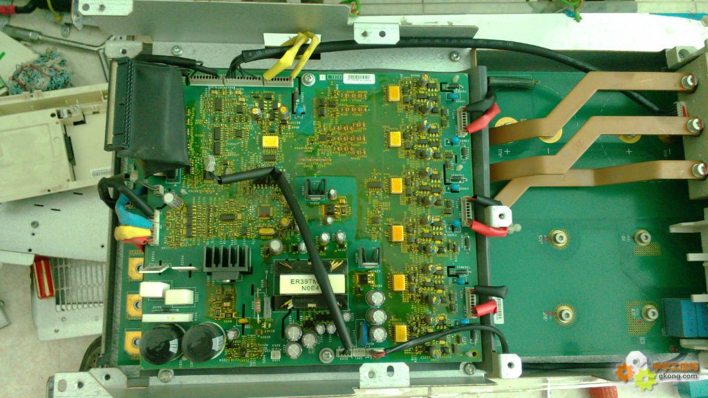

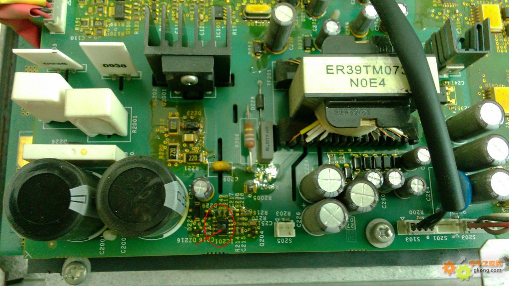

这是一台ATV71,37KW变频器,送来就无显示,拆解到电路板,发现电源驱动集成电路炸了,不知道型号。
请问谁知道这是什么型号集成电路?
谢谢

2844?

是2844,刚又收到一个板子。

2844 请问下,我也有个这个驱动板,不知道为什么,上电以后驱动附近会冒烟,但是不接模块就没问题,而且是在没有脉冲输出的情况下,测量也没有短路的,不知道该怎么办
