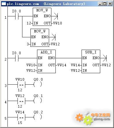

二。国内版S7-200模拟器中的减法错。
如果IN2=OUT,减法梯形图在转换成指令表时将先把IN2取反,然后加一,这相当于得到-IN2,然后再同IN1 相加。国内广西版的一个S7-200模拟器对这几条指令的处理没做好,减法操作有时会出错。下图中VW12的最终计算结果应该是12,但广西版模拟器的计算结果是65533。
下面是指令表文件:

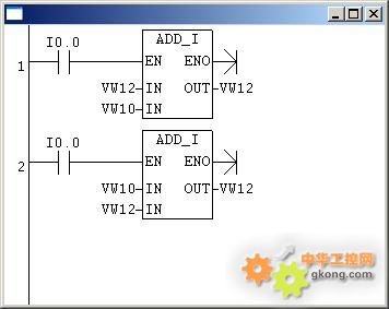

四。MicroWin 有时会自动交换加法和乘法梯形图中输入变量的次序。
如果加法或乘法梯形图中第一个输入变量同输出变量相同,那么MicroWin会自动修改用户输入的梯形图,把第一个变量同第二个输入变量交换。原因是这两种梯形图所对应的指令表代码是一样的。
比如,MicroWin会自动把下图中上一个梯形图改写成下一个梯形图:
这两个梯形图中加法指令表程序都是:+I VW10, VW12.
下面是指令表文件:

用国外的S7-200模拟器模拟,VW12的计算结果也是12.
