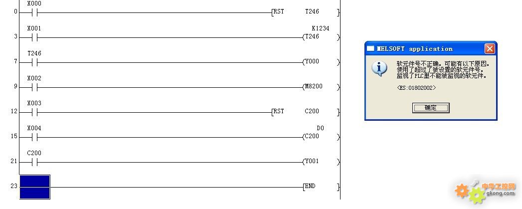

为什么出现这个呢?

对这个程序进行仿真时出现的

问问题,首先要说明使用的机型,要知道,不同的机型所对应的软元件范围是不同的。
其次,要说明使用的软件版本以及操作系统版本,要知道,不同版本的软件的特性是不同的。

你是哪种PLC?

FX2n的,单独在simulator上仿真而已

FX2n的

C200

计时器T和计数器C貌似超过了,记得T应该是245以内吧
