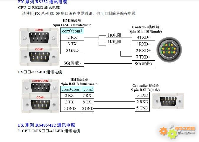

FX2N和ET070通过RS232通信的焊接线

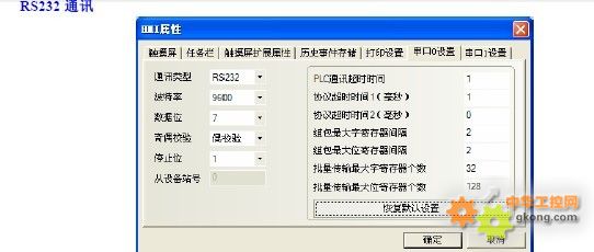

今天终于FX2N和ET070通讯成功了,分享下焊接线图和各参数设置图

用编程电缆就可以通讯
