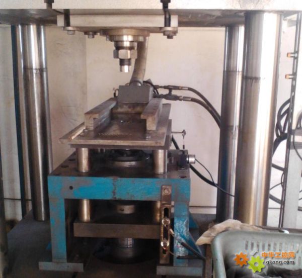

  液压机是一种以液体为工作介质,根据帕斯卡原理制成的用于传递能量以实现各种工艺的机器。此次的液压机采用油压式,如图1所示为液压机的零件加工部位。图片上方的方体带圆柱压头的为主缸,图片中间平台状的称为底缸,在底缸内侧有一个扫帚状的为侧缸。
                             图1 液压机零件加工部位

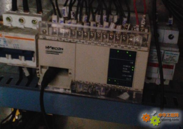

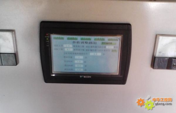

  如图2和图3所示为该液压机的控制柜上维控HMI和PLC的使用情况,这套液压机使用了维控777A的HMI和维控40MR的PLC。
                             图2 维控HMI 777A在控制柜上的使用情况
                             图3 维控PLC 40MR在控制柜上的使用情况

  1、该液压机为油压式,其工作任务是将铁粉运用高压压成客户所需要的形状,工件的形状由主缸的压头决定,侧缸负责扫料和推料,底缸负责装料以及和主缸配合,通过设定的液压压力,完成压料。

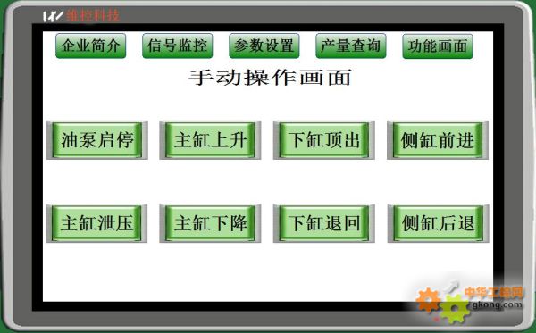

  HMI部分,如图4所示为手动操作画面,供用户做调机用,和控制柜上的实体按钮功能相同。
                             图4 手动操作画面

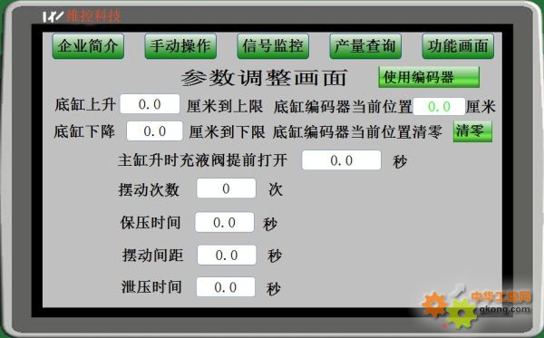

  如图5所示为参数设定画面,用来设定自动生产的相关参数。模式的选择都是通过实体按钮实现的,所以这个工程没有设置自动画面。
                              图5 参数设置画面
  此外还有状态监控、按钮监控、产量查询等画面。

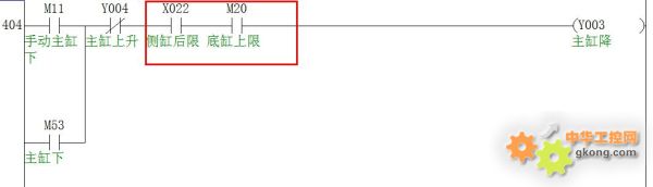

   此次是到现场检查问题,主要是修改PLC部分,如图6所示为程序中主缸降的梯形图。这是此次最关键的一个问题,因为在底缸没上升到位的情况下,如果主缸异常下降了,那会使压料这个动作暴露在空气中,那铁粉就会在高压下向四周飞溅,这对现场工作人员的人身安全照成非常严重的问题,因此,程序中必须要加上侧缸后限和底缸上限,这样做的目的是确保主缸下降压料的动作必须是底缸已经上升到位,并且已经将物料装满,以避免空压的危险事故发生。
                              图6 主缸降梯形图
  此外,还有多放料,还有计数不正常等问题,主要都是程序逻辑上还不够严谨造成的,现场的干扰并不是很严重。
