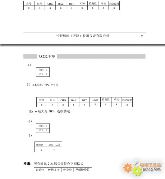

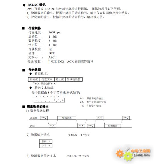

有一气密性检漏仪 仪表,现在想想用信捷触摸屏和信捷PLC与其连接,想利用PLC通信功能取出检漏仪的检测数据,然后显示到触摸屏上面。 现把仪表的资料贴上来,希望大家帮忙指导一下。

用PLC进行数据采集有点困难。
还是用台电脑采集数据并显示吧。
问仪器厂家要上位机软件,距离不远的话用RS232通信。

不是时时采集的,检测一个工件只需在流程的最后才采集一次的。

问题是 PLC可以和这个仪表通信吗?

没用过信捷PLC,用过三菱FX,Q,A,西门子300,200的做过和仪表通讯,不知信捷PLC有没有像BD,IF或340那样的通讯模块,有了就可以通讯,编程都差不多。

谢谢! 大家帮忙看看这个仪表提供的通信资料完整吗?是MODBUS协议吗?或者说要该仪表和PLC实现通信还需要厂商提供哪些资料?

信捷倒是有通讯BD,与它通讯应该没问题。
没有做过与仪表通讯。看仪表描述不像是MODBUS协议。等高手解答!
