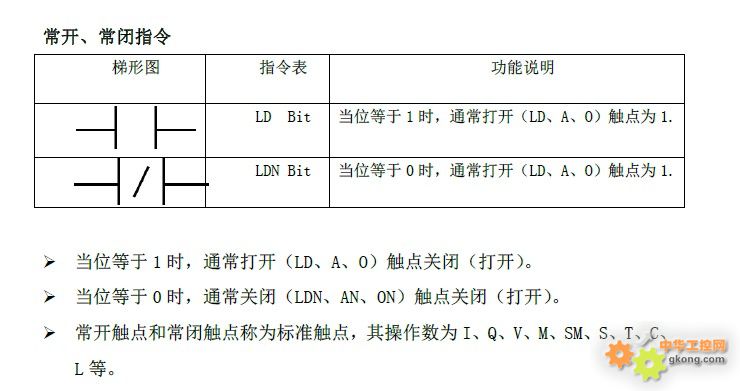

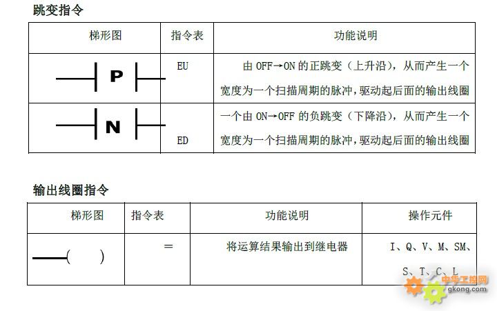

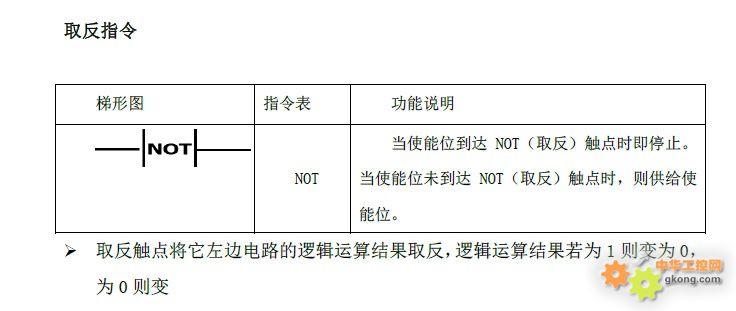

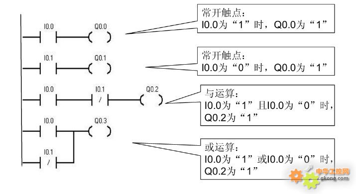

位逻辑指令针对触点和线圈进行运算操作 ,触点及线圈指令是中应用最多的 指令。使用时要弄清的逻辑含义 指令。使用时要弄清的逻辑含义 、以及指令 的梯形图与 语句表 两种表达形式 (其中语句表了解即可) 。
