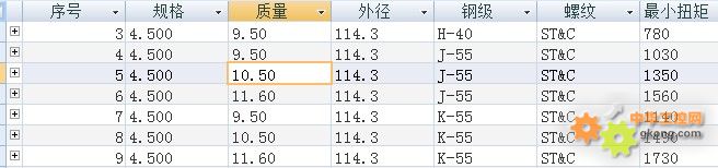

如图所示,是用access做的一个数据库。我想在组态王里输入序号后,实现后面的规格、质量、外径、钢级、螺纹等自动出来的功能,现在不知道该怎么弄,希望高手指导一下

用SQLSelect函数,在where表达式里填"序号='输入变量'"
