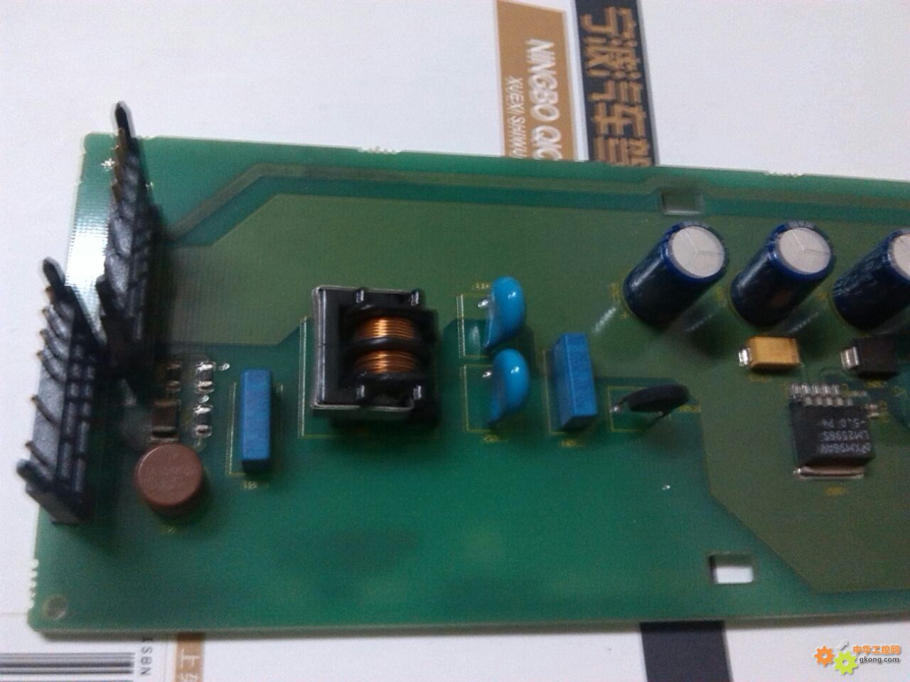

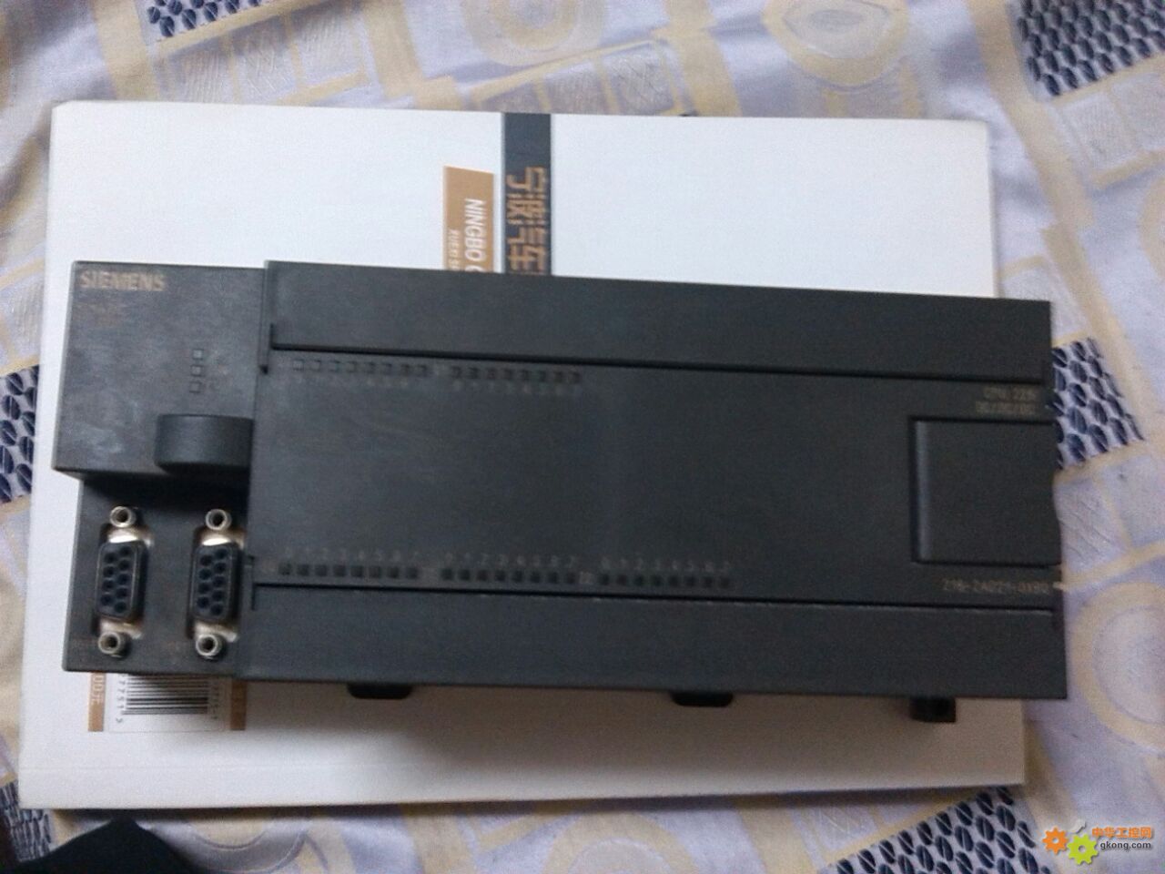

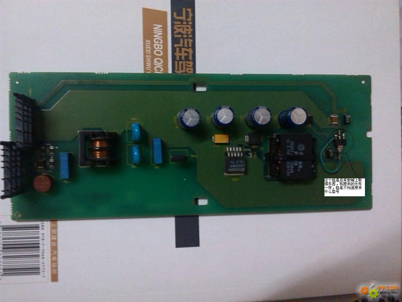

今天公司一台设备故障,我们去现场发现PLC有故障,拆下,换备用PLC,正常。

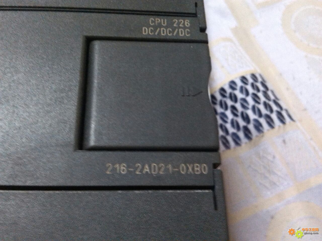

PLC型号:216-2AD21-0XB0

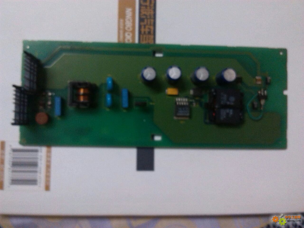

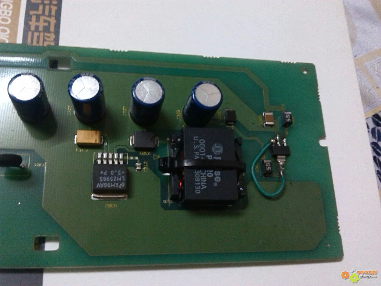

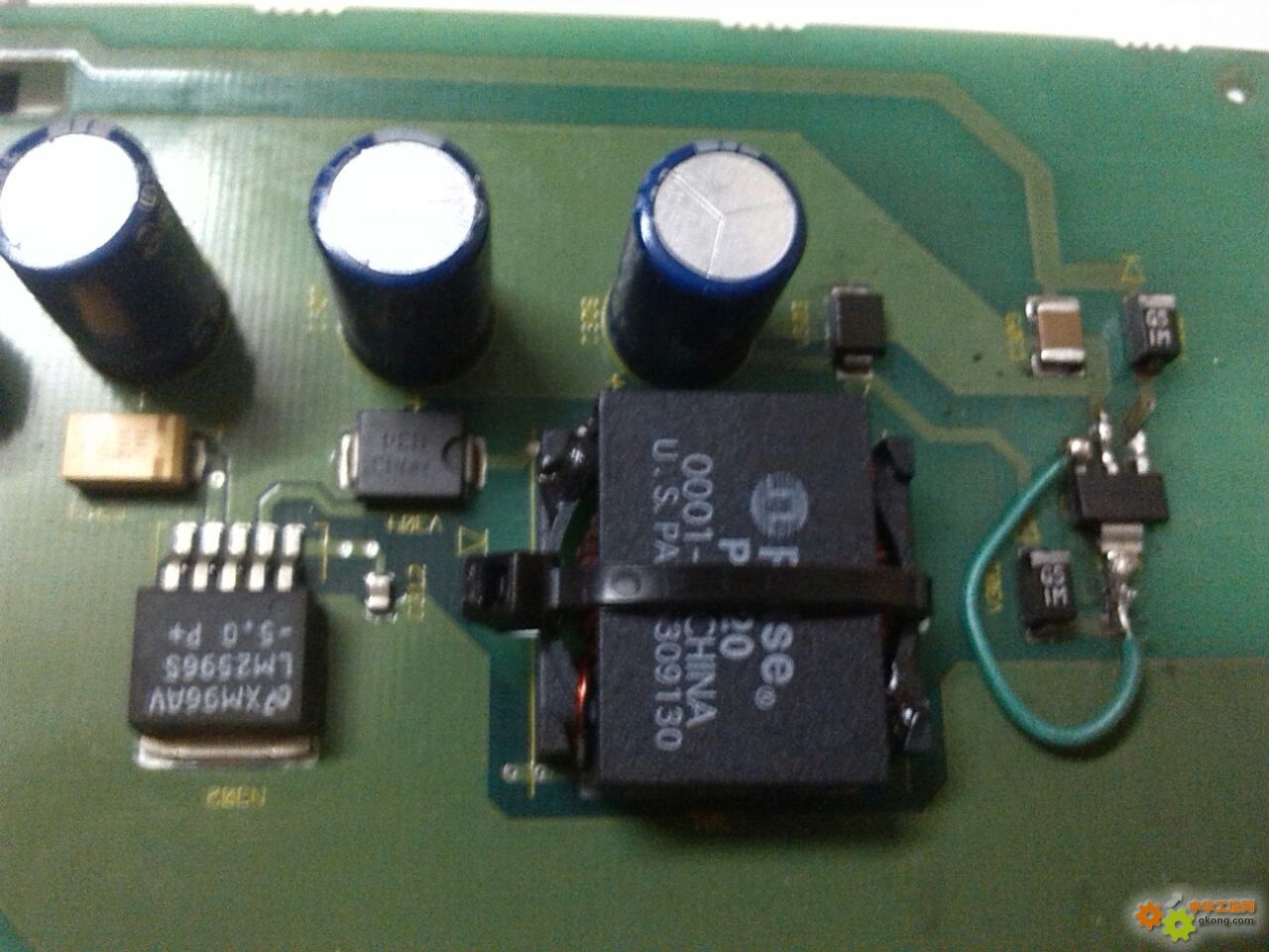

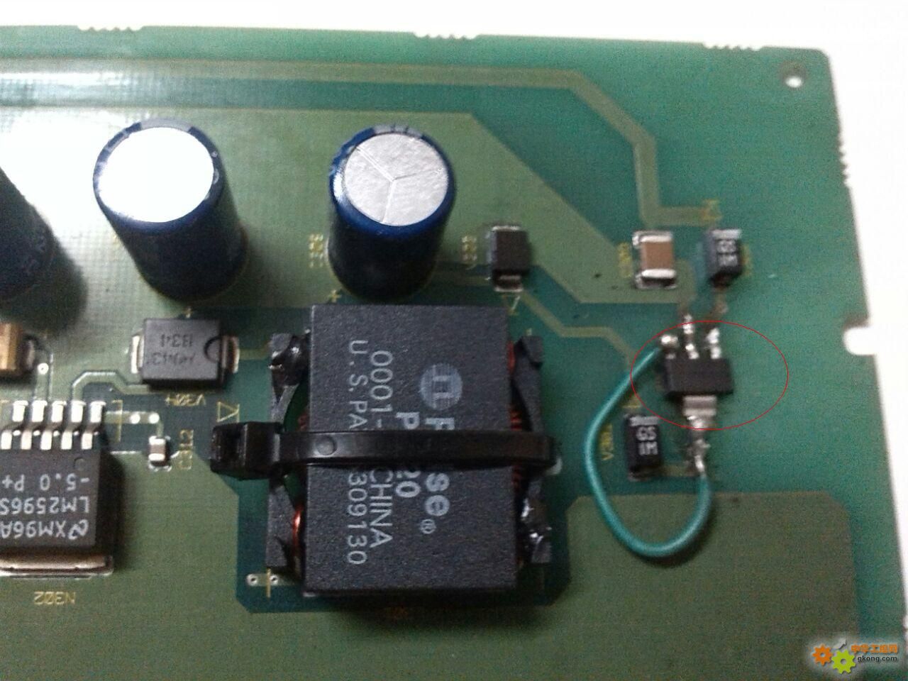

回办公室拆开发现,在最下层的电源板上面有个类似于“三极管”的东西爆掉,元件型号都看不到。随后找了一个以前坏掉的PLC,将那上面的“那个元件”拆掉焊在这上面,还是不工作,大家帮我参考下,这个元件究竟是什么东西?型号??谢谢。如下图

那是个三端稳压,还有其他毛病

兄台,请赐教一下,造成这种情况的原因是什么呢?谢谢

接错电源了?

是前段时间换了一个开关电源,不知道和这个有关系吗?记得当时电工换上的时候还试机了呀!!大概5天前吧,换的电源,今天就出现这个情况,现在我还在做实验,

这是DC24V的电源板,外部的开关电源用好一些的;

这是个TL431吧。这个都炸了,那估计那LM2596开关电源模块也坏了。换了试试。这种降压型开关电源电路就这两个关键元件容易坏,其他可以说基本上都是不坏件
当然,也要检查下那几个快恢复二极管

这是DC24V的电源供电板,理清输出直接用质量好一些的开关电源接入

220V接到了24V上去了,查一下整流二极管。
