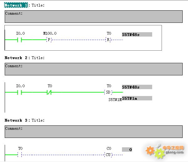

各位大侠:相烦指教一下以下程序,为何NW3中T0为何不能通电驱使C0??谢谢

哥哥 貌似这定时器才到48S你设置的T0是1分钟吧

发表于:2013/8/8 5:45:06
西门子300/400系列定时器使用禁忌:请勿使用定时器本身进行复位。
原因:定时器使用异步更新,使用本身触点进行复位可能在扫描中更新时被忽略。
Good Luck~

把network 2和3顺序互换一下.

回复 #1楼 ziege
呵呵 这只是截图 实际上到了时间他也不动作 不过后来解决好了哈 谢谢你

回复 #2楼 cvlsam
谢谢您 回头我外加了一个线圈就好使了

又跟C大学了一招吧,和200不一样的

妙!太妙了! 我回头加了一个线圈也实现了 但大侠这招太妙了。 不过还望大侠指教一下NW2与NW3调换之前为啥不好使(我个人觉得逻辑上没有错误啊) 就是二楼说的那样么? 谢谢
