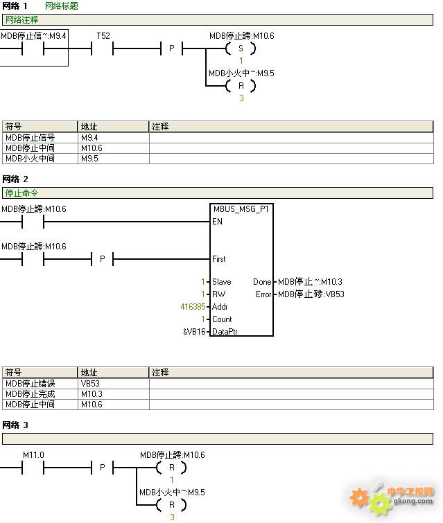

这是一个MODBUS通讯的程序,在主程序内执行没有问题,但移植到子程序内就不行了。不知道如何改。MODBUS通讯的地址指针要用&VB,局部变量L不能用指针,如何做啊?谢谢!
