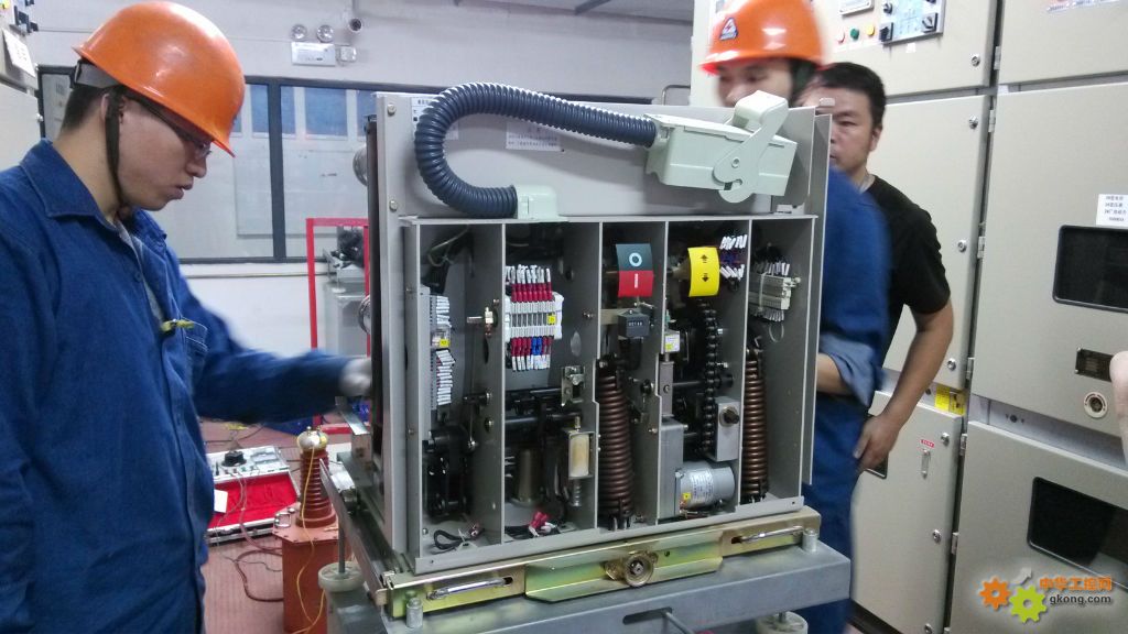

这个专业术语叫什么东东啊?

这个专业术语叫什么东东啊?

指试验、里面的机构,还是其他?
不过我回答不来。

照片上的容量不小,不知道你问哪个

户内高压交流真空断路器
有问题可加

户内高压交流真空断路器的耐压试验

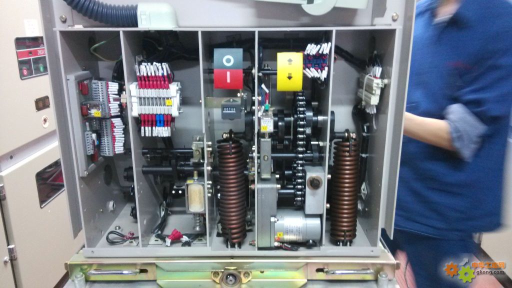

户内真空断路器,带手车功能,通常用在KYN28-12的中置柜里,正在进行耐压试验。

一般的小车式断路器。
看形状应该是低压断路器,是否是低压断路器还要看背面的结构才能确认。

断路器
在做相关的试验

gimsondeng
在
2013/8/5 20:37:01
就这样

高压交流真空断路器
63A
